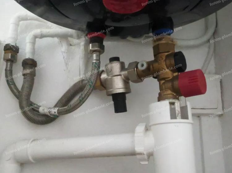

Je viens solliciter votre aide étant novice en plomberie.
Mon problème : débit d'eau chaude très faible sur douche et évier, l'eau est soit très chaude soit tres froide
Voici le contexte :
Chambre de bonne au dernier étage avec une évacuation étroite et vétuste.
Un petit chauffe-eau Atlantic distribue l'eau chaude de la douche et de l'évier.
Installation en place depuis 6 ans
Un réducteur de pression est installé sur l'arrivée d'eau froide.
Mes recherches m'orientent vers du calcaire dans le groupe de sécurité ou dans le ballon ou dans les flexibles.
Ou un réducteur mal placé.
Qu'en pensez-vous ?

Vous enlevez le réducteur de pression.
Un réducteur de pression n'a d'utilité que si la pression réseau est importante, ce qui se mesure avec un manomètre avant la pose. Sa position normale est en aval du robinet d'arrêt général de la distribution après compteur.
Le B.A. BA du plombier documenté qui comprend un minimum de mécanique des fluides.
Oui, et très probablement inutile, surtout au dernier étage.
Pour enlever le réducteur vous coupez l'arrivée d'eau dans le logement, vous cassez la pression en ouvrant puis fermant un robinet, vous vous assurez que tous les robinets sont fermés, même celui du WC, vous disposez une cuvette en dessous du groupe, vous approvisionnez un joint plat 20/27, puis quelques tours de clef anglaise ou plate permettra d'enlever le réducteur sans souci et sans inondation.
Approvisionnez les bons outils pour dévisser les écrous. On n'aime pas la pince multiprise.
Vous faites un retour une fois l'opération réalisée.
C'est normalement un travail de propriétaire. Néanmoins, c'est facile et gratuit.

Pour info la pression d'eau chaude n'a jamais été très forte mais a désormais baissé au point ou on ne peut plus prendre une douche (l'installation n'a pas changé depuis 6 ans). Il avait été posé a priori pour préserver l'évacuation vétuste et souvent bouchée qui parcourt tout l'étage.
C'est pour cela que j'ai pensé à du calcaire.
Le débit d'eau dans le groupe de sécurité me paraît faible également.
Un réducteur de pression n'a aucune influence sur la formation ou la présence d'un bouchon. On espère que ce n'est pas l'initiative d'un professionnel. Ou il a raté ses examens.
Enlevez déjà le réducteur, il ne sert à rien, et quand on en met un, ce n'est pas à cet endroit.
Vous pouvez acionner rapidement le bouton rouge de façon énergique, cela ne fera pas de mal au réducteur. Il faudra mettre une cuvette en dessous car le siphon va déborder.
Vous confirmez que débit et pression de l'eau froide sont satisfaisants ? Si oui, encore une raison de plus pour enlever le réducteur de pression.

"...cela ne fera pas de mal au réducteur" groupe de sécurité.

Je vais m'attaquer à ce chantier la semaine prochaine.
Est-ce que le levier d'ouverture du groupe de sécurité doit être fermé également lors de ce changement ?
Impossible de le fermer, je ne souhaite pas forcer? (peut être calcifié)
Puis-je changer en toute sécurité sans fermer ce robinet ?
Oui, du moment que vous respectez la procédure du 01 octobre 2026 à 21:10.
On ne voit pas de robinet d'arrêt de l'alimentation en eau froide sur le groupe de sécurité.
Peut-être est-il derrière.
