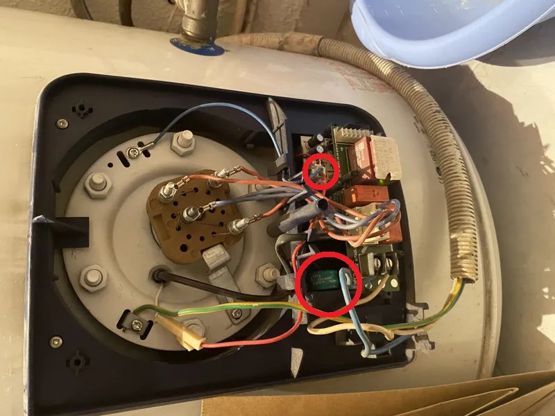

Je pense que ce que vous voyez ressemble fort à l'image que je joins.
Le type de carte de l'image possède une alimentation 3V par pile voir le grand cercle rouge, le petit cercle entoure le connecteur.
Lorsque la pile est déchargée le module ne fonctionne plus. => pile à vérifier.
