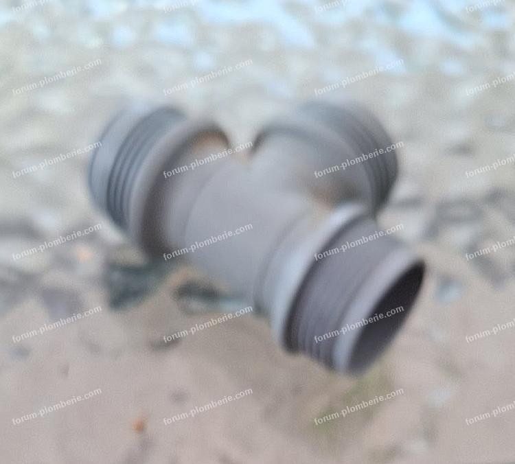

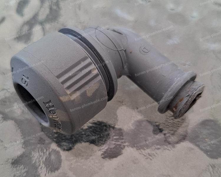

Dans mon mobil-home j'ai un raccord coudé en sortie de mon chauffe bain à gaz qui est cassé.
Malheureusement c'est un système de plomberie que je ne connais pas.
Toute les alimentations d'eau sont en plastique et les raccords aussi.
Après avoir été chez plusieurs fournisseurs de plomberie pro, personne ne connaît ce système.
Je n'ai pas trouvé de site qui vendait ces pièces et j souhaitais savoir quels raccord classique pouvait s'adapter.
Je joins des photos pour voir comment c'est fait.

La marque du fabricant est indiquée sur les bagues des raccords ainsi qu'un 15.
Le fabricant est HEPWORTH et le 15 correspond au diamètre des tuyaux.
Un coin dit "bon" situé en France, lorsqu'on y recherche : "HEPWORTH" donne pas mal de résultats peut-être aussi le bonheur ?
Cette pièce serait-elle équivalente à la pièce cassée ?
https://www.mobilhome-caravane.com/gb/accessoire-caravane-equipement-mobil-home/21-raccord-hepworth-blanc-adaptateur-ecrou-laiton-coude-12-diam15mm-hd27-15.html
Il y a aussi :
https://www.mobilhome-caravane.com/gb/recherche?controller=search&orderby=position&orderway=desc&search_query=Hepworth&submit_search=
Ces raccords sont vraisemblablement connus sous l'appellation HEP2O (H E P 2 O pas zéro !).
