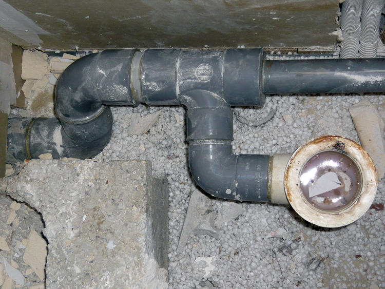

Bonjour
Je dois refaire l'évacuation de ma douche car je change le bac.
Mais, il n'y a que des coudes et des raccords. Comment faire ?
Voici la photo :
plomberie bricolage evacuation de douche pvc
Merci de votre aide.

Bonjour, ai-je bien compris que votre nouveau bac n'est pas percé au même endroit, et que vous demandez comment déplacer le tube d'écoulement ? Merci.

En général lorsqu'on pose un nouveau bac on change l'écoulement en entier, il vaut mieux éviter les problèmes, donc éliminez tous ces raccords en essayant de trouver l'endroit le plus net pour repartir proprement, quitte à aller voir ce qu'il y a derrière ce placo.

A voir la photo, la vidange est bonne, il existe des raccords en diamètre 40 souple de différentes longueurs.
