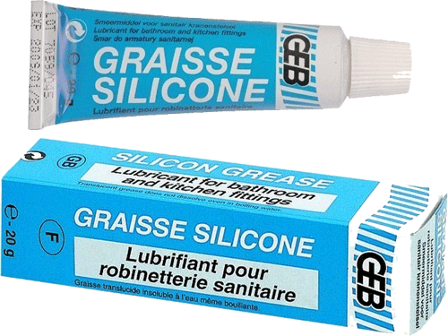

À quel type de graisse silicone faites-vous référence ?
09 janvier 2018 à 13:31
Réponse 3 du forum plomberie
Pipe WC remplacement de WC
32 155 messages
C'est vendu en grandes surfaces de bricolage (rayon plomberie) ou chez les distributeurs de matériels sanitaires.
Un petit tube suffit. C'est toujours utile.
tube graisse silicone

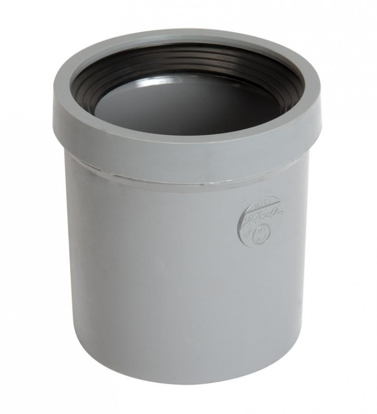

Ce serait assez facile en sciant au droit de la liaison, en collant un manchon système J Nicoll dans lequel s'emboiterait n'importe quelle pipe dans 20 ans. L'entraxe par rapport au sol est à 180 mm normalement.
manchon Système Nicoll j 37772
