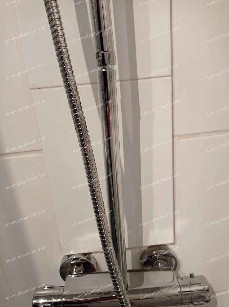

J'ai rencontré le même problème, l'arrivée d'eau a été posée trop bas donc la colonne de douche est trop courte.
J'ai trouvé la solution en achetant une rallonge de douche de 30 cm.
Le tout se branche facilement sur la robinetterie et sur la colonne de douche trop courte.
img 20251002 152406img 20251002 152400
