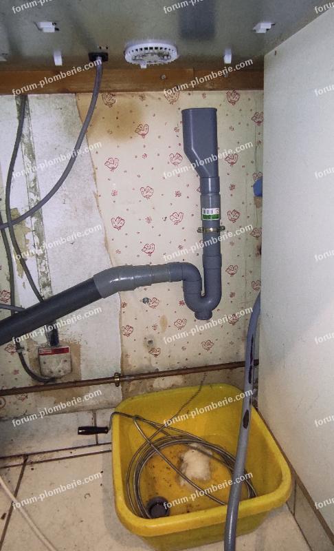

L'évacuation de la vidange de mon lave-vaisselle débordait et pensais au départ à un bouchon.
J'ai donc passé le furet et remplacé 1 m de tube 40 mm par du 50 mm avec une pente de 22 degrés, pensant bien faire.
Il a fallu aussi que je réduise d'environ 10 cm le tube allant au siphon (voir photo).
Ça n'a pas résolu mon problème cry.
Dois-je donc supprimer la pente du tube 50 et redescendre le siphon ?
Merci de votre aide.

Ce qui importe est la hauteur entre l'axe de sortie du siphon et le niveau haut du tube de vidange.
Il faut penser que c'est la colonne d'eau qui crée la pression nécessaire pour que l'eau s'évacue.
Voir les sujets apparentés ci-dessous, dont celui-ci : Reflux évacuation lave-linge par évacuation du lave-vaisselle
Ici, le siphon peut être abaissé d'au moins 15 cm.
