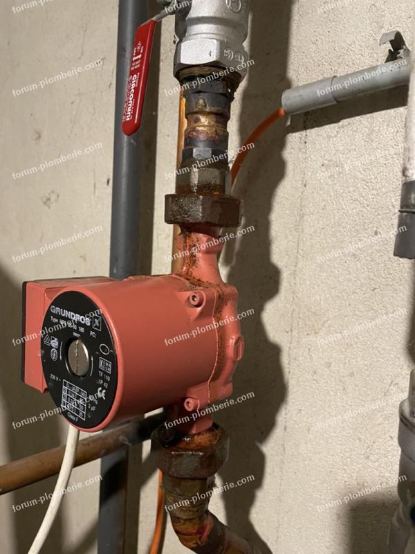

Je dois changer mon circulateur qui est tenu par deux raccords union en fonte.
Malgré mes efforts, je n'arrive pas à desserrer ces derniers et par mesure de précaution, j'évite de forcer.
Pour l'instant, j'ai :
- Appliqué du WD-40 (qui a agi pendant plusieurs jours).
- Chauffé avec un décapeur (je n'ai pas de chalumeau et il y a une conduite de gaz à proximité).
- Tapé avec un burin et une masse en inclinant l'ensemble.
Malgré tout cela, je n'arrive qu'à faire pivoter le circulateur dans son ensemble.
Même en étant à trois mains (un écrou et un contre-écrou sur le raccord à dévisser et ma femme qui tient l'autre partie), cela ne bouge pas ! sad
Je serais reconnaissant si vous pouviez m'éclairer sur ce que je n'ai pas fait ou mal fait pour réussir à le démonter.

Ah oui, une photo. biggrin
démontage raccord union récalcitrant

Pas facile pour moi de visualiser la situation ... Quelques photos pourraient aider.
Raccords en fonte ou acier = rouille => WD40, tapoter pour déloger la rouille et chauffer ... Tout cela vous l'avez déjà fait !
Peut-être faudra t'il découper une pièce ... mais sans voir je ne peux pas aider plus.

Pour régler ce problème il faut 2 clés à tuyauter, les clés plates sont bien quand tout va bien.

N'étant pas bâti comme un hercule, quand je rencontrais un tel cas de figure, j'enfilais un tuyau acier sur les manches des outils.
Quand les manches font 70 ou 80cm il est rare que les raccords ne cèdent pas... shocked

Merci pour vos conseils, un peu plus de wd40, un peu plus de temps de chauffe, un peu plus de force avec la bonne clé et c’est OK !
