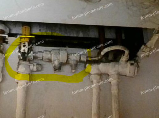

Modèle de la chaudière : Frisquet Eco Radio System Visio.
Voici une photo de la chaudière.
chaudière Frisquet Eco Radio System Visio

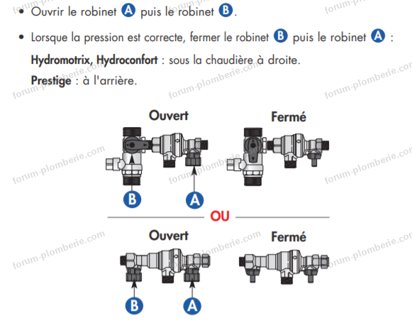

Re,
Vous avez votre modèle sur internet.
Pour vidanger il faut retirer un bouchon A et dévissez écrou B, voir doc.
A++

Je ne comprends pas bien.
Vous faites référence à ce schéma ci-dessous ?
Il correspond bien à cette partie de mon installation (photo ci-dessous).
Car je ne vois pas de bouchon, ce sont des poignées de robinet sur mon installation...
Pourriez-vous m'apporter plus d'explications ?
Merci pour votre aide précieuse !

Voici les images en questions.
correspondance du schemachaudiere
