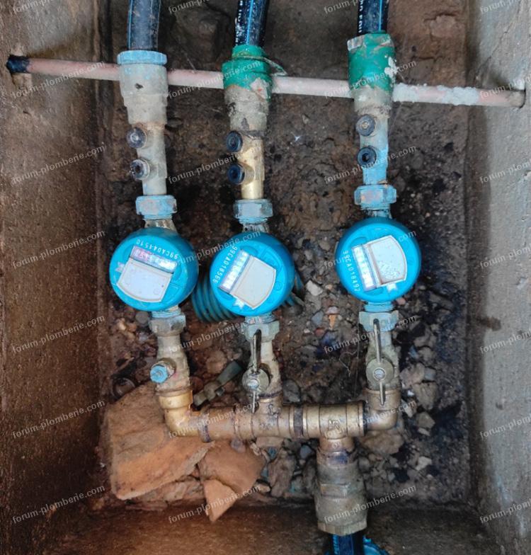

Voici une photo de l'arrivée générale. Y a t-il un réducteur de pression ?
Merci à tous.
