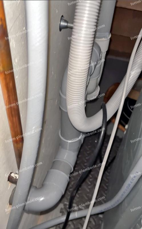

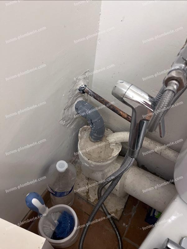

Le 13 juillet un plombier est venu faire un raccord entre les WC et le cellier (pour l’évacuation de la machine à laver).
Le souci c’est que 2/3 jours à peine j’ai senti une mauvaise odeur. Je suis partie en vacances et quand je rentre toujours cette odeur nauséabonde… c’est de pire en pire ça devient invivable.
La société revient fin août mais, novice dans le domaine, je souhaiterai quelques pistes qui pourrait justifier cette remontée.
La machine à laver fonctionne bien le siphon est neuf, l’odeur est principalement dans les WC.
Est-ce une problème de colmatage ?
Mais à noter que l’odeur est vraiment plus présente la nuit, le matin au réveil bref quand personne n’utilise les toilettes.
Help please cry
Je vous mets une photo.

Re.
Voici 2 photos.
odeur canalisation raccord WC cellierodeur canalisation raccord WC cellier

Bonjour Marion91.
Il se pourrait bien que l'usage des WC vide le siphon du lave-linge par aspiration.
La photo 2 est très bien. Mais avoir laissé le flexible devant n'est pas une bonne idée.
Il faut qu'entre l'entrée du tube siphon en haut et l'axe de sortie du siphon il y ait 50 cm environ afin d'éviter un engorgement de ce dernier lors de la vidange du LL.
Vous vérifiez bien si le siphon est rempli.
Quand vous actionnez la chasse d'eau s'il y a des glouglous dans le siphon c'est que celui-ci se vide.
