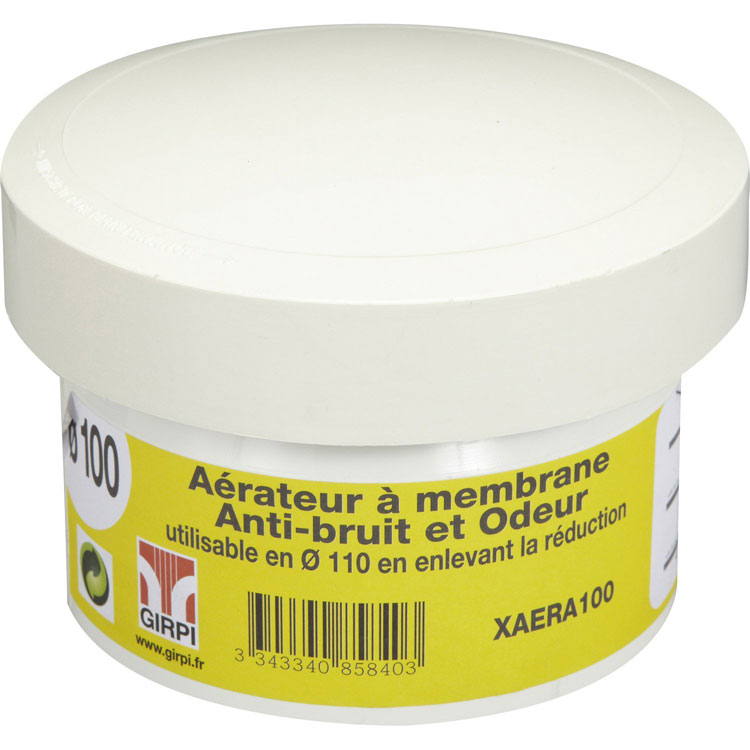

Voilà j'ai un souci d'odeur d’œuf pourri par période récurrente dans la chambre de mon fils qui se trouve à l'étage.
Sachant que c'est une maison individuelle de 2011.
La sortie de la colonne de chute extérieure s'arrête sous le cache moineau avec juste une grille posée dessus.
La chambre se trouve à ce niveau.
Je souhaiterai savoir si je peux y mettre un aérateur à membrane en guise de chapeau pour faire arrêter les rejets d'odeur qui arrivent par la cloison ?
Photo jointe.
Merci de vos réponses et conseils.

Voici la photo de l'aérateur à membrane anti-odeur dont je parlais dans ma question.
aérateur à membrane Anti-odeur

S'il s'agit d'une chute, vous pouvez, mais s'il s'agit d'une aération de fosse septique vous ne pouvez pas.

C'est la chute que tout le monde a et qui généralement sort du toit.
Apparemment le constructeur l'a arrêté au sous toit !!
Comment je peux savoir si c'est l'aération de la fosse ? Et sinon quelle solution ??

Puisqu'il semble que vous ayez une fosse septique, il s'agit selon toute probabilité de son aération.
La maison n'a pas six ans : le constructeur ne peut pas vous le dire ?
De toute façon, chute ou aération, faire déboucher ce tuyau au dessous du toit est à mon avis une malfaçon.
La seule solution est de le prolonger pour qu'il débouche au dessus des tuiles...
