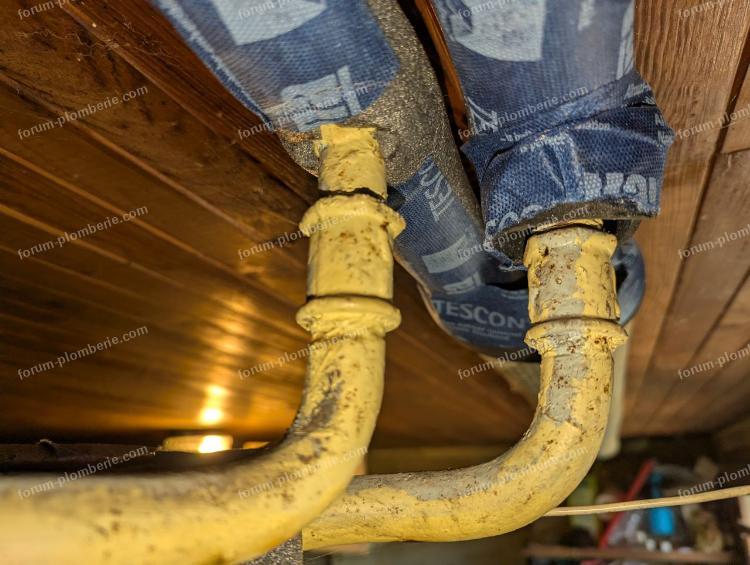

Je me permets de poser une question sur le forum afin de ne pas faire d'erreur avant d'entamer la coupure de mes tubes de cuivre relié au système de chauffage eau.
Je souhaite couper deux tubes qui étaient reliés à un ancien radiateur de garage.
Sur la photo on voit deux manchons.
Je pensais couper les deux tubes en dessous et placer un bouchon mâle à la place.
Je pensais me procurer deux bouchons laitons mâle 15*21.
Ma question est de savoir si dans ce cas il vaut mieux rajouter une rondelle et/ou de la filasse avec graisse.
Encore merci pour votre réponse et votre compréhension.

Bonjour Terrien Olivier !
Chauffage et tuyaux en acier, aucune hésitation : filasse et pâte à joint (ici c'est la Kolmat de chez Griffon qui est la plus renommée).
Pour le "bouchon" vous avez le choix entre les bouchons à têtes carrées (vous laissez les manchons) ou les bonnets (vous enlevez les manchons et les vissez directement sur les tuyaux).
Cordialement, Martien-071
