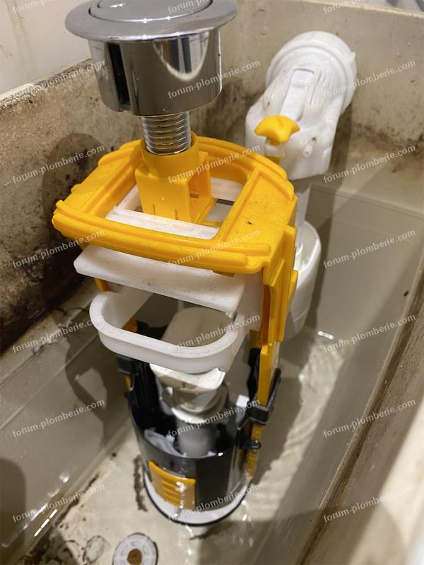

J'ai une chasse d'eau double, je suis obligé de laisser appuyé pour que ça fonctionne (si je fais une simple pression ça s'arrête tout de suite).
Je ne connais pas la marque mais je mets une photo.
Merci pour vos conseils.
Romain

Bonjour romain94.
La notice aiderait à effectuer les réglages.
On ne sait pas trop comment fonctionnent ces mécanismes.
Essayez de démonter et de détartrer. Le mécanisme doit se déboiter grâce aux touches jaunes en bas.

Bonjour GL.
Merci beaucoup pour votre réponse. Je n'ai pas la notice malheureusement.
Le problème est là depuis que la chasse a été montée (par un plombier), du coup je me disais que c'était plutôt un problème de réglage ou de montage.

Re. Si le montage est récent, demandez au plombier. Mais il est vrai que pas grand monde sait comment ces dispositifs fonctionnent.
Si le dysfonctionnement perdure, vous changez pour un modèle Geberit.
Ce n'est pas bien cher.
Mais il faut être bricoleur, avec un minimum d'outillage.
