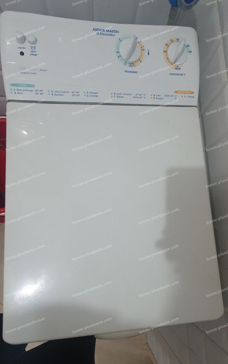

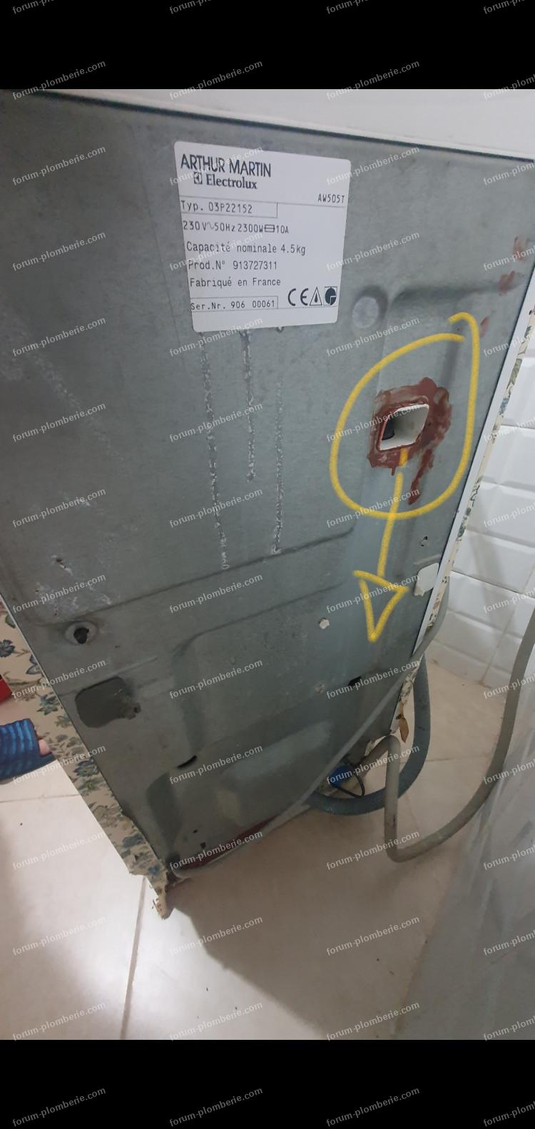

Notre machine à laver le linge Arthur Martin W505T refoule de l'eau assez souvent par l'ouverture qui se trouve derrière (photo ci-jointe).
Le filtre du bas n'est pas bouché.
Que dois-je vérifier ?

Personnellement, je démonterais le fond et irais voir ce qui se cache derrière la bouche.
Le phénomène est-il récent ?

Cela arrive fréquemment depuis 2 mois.

Allez voir derrière le panneau à quoi la bouche est reliée.

Il y a peut-être trop d'eau dans la cuve.
Dans ce cas on contrôle le pressostat, sorte de boite à cirage reliée à la cuve par un tube en caoutchouc de diamètre 8 mm environ.
On débranche le tube et on nettoie l'accumulation de lessive.
Ensuite on souffle dans le tube et l'on entend le clic du pressostat.
Voir à quoi la pièce ressemble sur le net.
