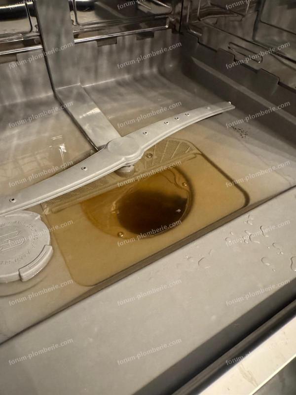

Je n'ai plus touché au lave-vaisselle pendant quelques jours et hier soir, en ouvrant le lave vaisselle j'ai vu qu'il y avait beaucoup d'eau stagnante un peu sale (photo 1).
J'ai retiré cette eau (1 et 1/2 grand saladier).

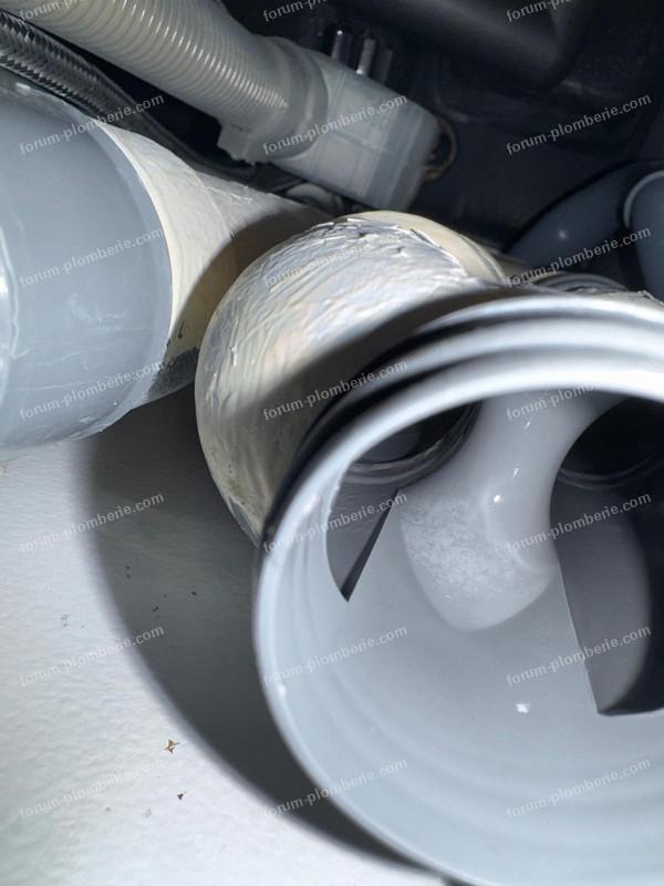

- Ouvert le bouchon inférieur du siphon sous l'évier.
Cela sentait très mauvais, mais le bouchon n'était pas sale. (photo 2).

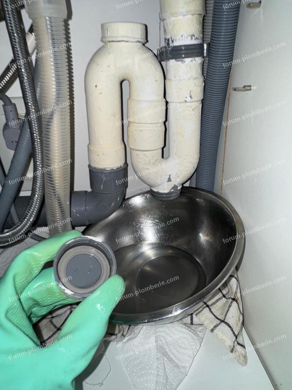

- Regardé le siphon par l'ouverture: pas de bouchon évident (photo 3).
- J'ai remis le bouchon en place et fait couler l'eau pendant 1 minute (pas de fuite observée).

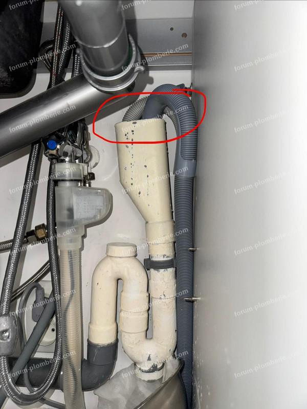

Au bout de 25 minutes, au moment de la vidange j'imagine, j'ai vu que l'eau était remontée par l'ouverture du siphon sous l'évier (entouré en rouge sur la photo 4).
Pas évident, mais possible en aval du siphon.
On comprend que le siphon en photo 2 n'est pas obstrué.

pensez-vous qu'il faut allonger la hauteur du siphon ?
Dans la plupart des cas cela résout le problème du dégorgement des vidanges de LL ou LV. Mais chez vous le volume de l’entonnoir ne semble pas suffisant pour absorber de façon transitoire le volume d'eau généré par le LV.

Rehausser l'entonnoir en coupant la base en dessous du collier noir et en insérant un manchon serait le minimum à faire.
Il faudrait gagner 10 à 15 cm.
