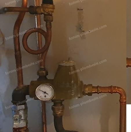

Pourriez-vous me dire ce qu'est cette grosse pièce en laiton ?
Honnêtement, je ne vois pas à quoi elle sert...
Le problème est qu'elle fuit sur le purgeur du dessus.
J'aimerais connaître son nom afin de pouvoir envisager son remplacement ou sa suppression.
Le cuivre de droite vient de la chaudière, la lyre à gauche au-dessus du manomètre est raccordée à une soupape, le coude en acier descend vers le réseau de chauffage, et enfin le raccord du dessous est relié à un tuyau en acier bouchonné.
Je vous remercie d'avance.
Fred

Bonjour Fred.
Pour ne pas vous laisser tout seul.
En l'absence de réponse d'un professionnel non encore passé par le forum, vous même pouvez tenter une analyse technologique du dispositif, entrée de l'eau, sortie(s ?), et commande ou régulation éventuelle.
L'objet présente certaines ressemblances avec un régulateur de pression. Si oui il devrait y avoir une vis de réglage dans la partie supérieure.
Ce que vous pouvez faire en attendant l'avis d'un contributeur expérimenté :
Montrer la photo au technicien vendeur dans une grande surface spécialisée en distribution de matériels sanitaires (Cedeo et autres)
Demander à l'installateur.
Vu d'ici le remplacement semble possible, mais pas la suppression. Le dispositif a été installé en toute connaissances de cause par un professionnel.
On vous laisse vous documenter.
Attendons d'autres avis. Notamment celui de l'ami GC pour qui la réponse à votre question doit être évidente.
C'est gentil de penser à moi, mais l'évidence ne me saute pas aux yeux...
Si ça se trouve sur le circuit chauffage ça me fait penser à une soupape de sécurité.
Dans ce cas un des tuyaux allant vers le bas, au milieu ou à droite devrait être relié à un vase d'expansion.
Celui en tire bouchon a une utilité qui m'échappe totalement (il faudrait peut-être cadrer plus large)...
