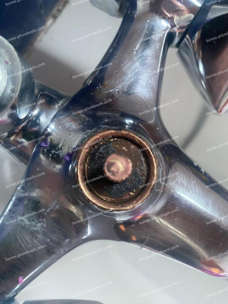

Mon robinet inverseur fuit et je n’arrive ni à le démonter ni à savoir où se trouve le joint.
Il n’y a pas de vis en dessous.
Avec une pince et un chiffon, j’ai essayé de tourner dans le sens inverse des aiguilles d’une montre, mais ça ne bouge pas et je ne veux pas forcer.
Pour avoir plus de visibilité, j’ai déjà mis du vinaigre chaud.
Si quelqu’un pouvait m’éclairer, ce serait super.

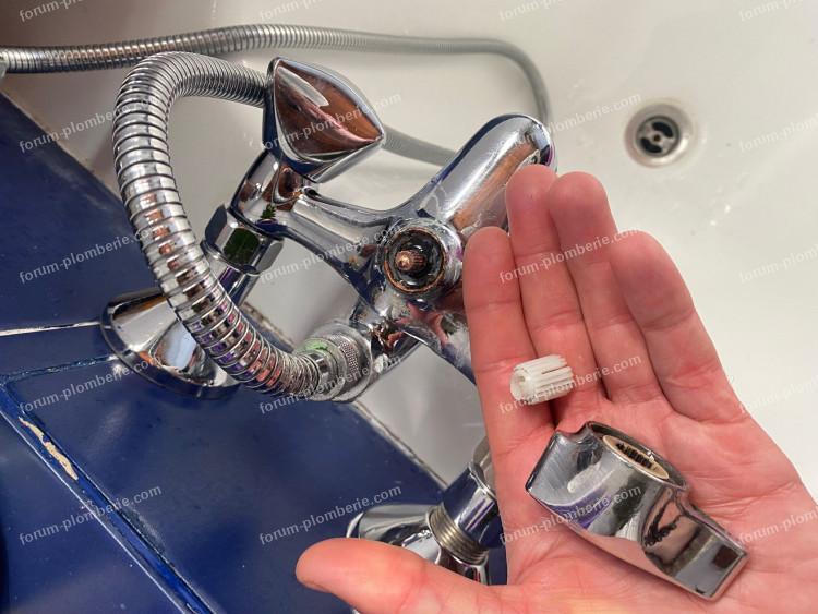

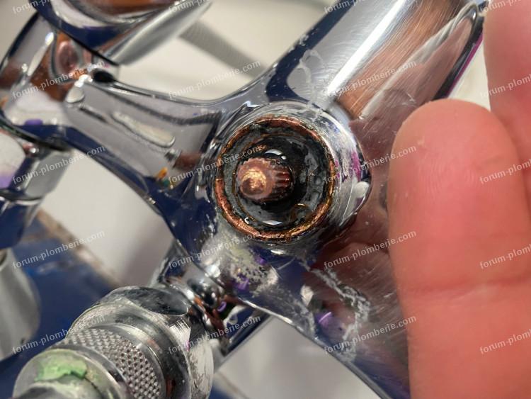

En effet, c’est un vieux robinet mais d’une bonne marque, Grohe.
Non, dessous il n’y a rien, c’est tout plat et rien ne laisse penser à un dévissage ou un démontage par en dessous.
Mais il y avait une bague circlip que j’ai pu enlever, et malgré cela, l’inverseur ne veut pas s’enlever.
Je pense que ce modèle a un inverseur en un bloc et qu’il ne peut tout simplement pas s’enlever.
En tout cas, merci beaucoup pour vos réponses ; j’apprécie énormément votre aide.
J’ai mis une photo avant d’enlever la bague et une autre une fois enlevée.
J’aimerais juste savoir si certains modèles peuvent avoir un inverseur qui ne se démonte pas.

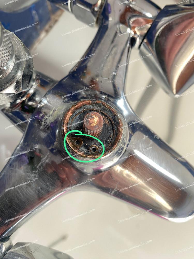

Bon sang mais c'est bien sûr ... il y a un circlips ! (voir l'illustration jointe).
Une fois celui-ci retiré (à l'aide de la pince adéquate ou à l'aide d'une pointe manipulée adroitement ...
Attention ça saute ces petites choses !) La cartouche devrait pouvoir s'extraire en tirant verticalement.
Cordialement, Martien-071

Quelques remarques en passant
Le circlip existe bien, l'ami Martien l'a rencontré. A première vue, il était sous entendu.
la pince adéquate
Il vaut mieux, sinon, gare aux mains.
Prévoir des pansements pas loin, au cas où.
La réparation ne fait que commencer.
Il n'est pas certain que la fin de l'histoire soit positive, mais on le souhaite. Le mélangeur semble avoir fait son temps.
