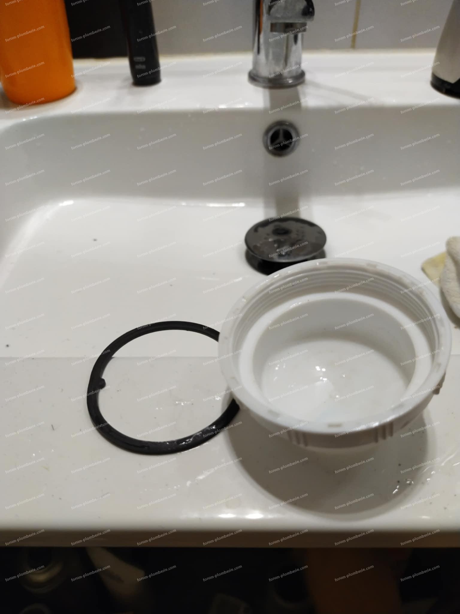

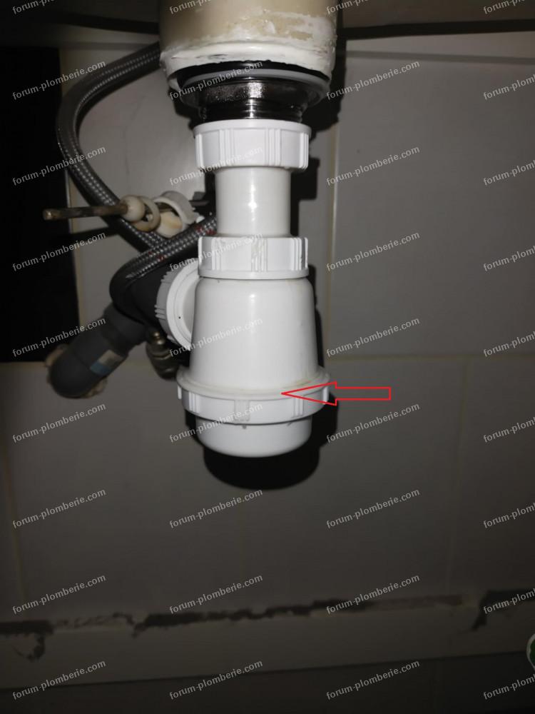

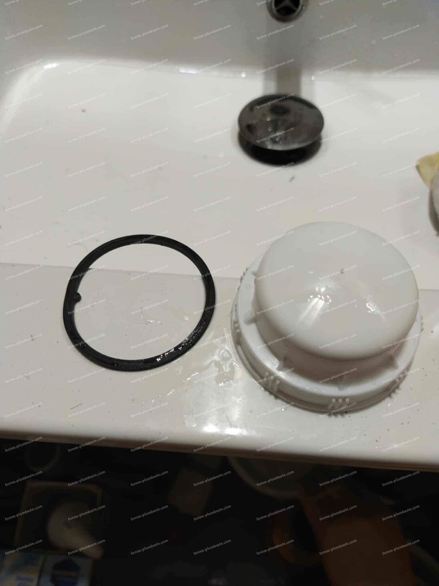

J'ai un petit souci de fuite.
J'ai changé la bonde de mon évier, mais en réinstallant tout, j'ai remarqué une fuite à l'endroit indiqué sur la photo.
Je pense que l'artisan qui me l'avait posée a ajouté un joint supplémentaire (acrylique, je crois).
Cependant, normalement, le joint déjà présent devrait suffire, n'est-ce pas ?
Je suis un peu perdu, merci d'avance pour vos conseils.

Bonjour saepho.
Sauf s'il est dégradé, ce qu'on ne voit pas.
Vous le changez, tout simplement.
Si vous ne trouvez pas la rechange, vous approvisionnez un siphon pour très peu d'euros.

Oui, j'ai regardé avec un ami, et c'est possible qu'il arrive au bout, la forme n'épousant plus tout à fait le tour.
Après, c'était un modèle premier prix, qui a déjà 8 ans, donc j'imagine que cela peut jouer un peu.
