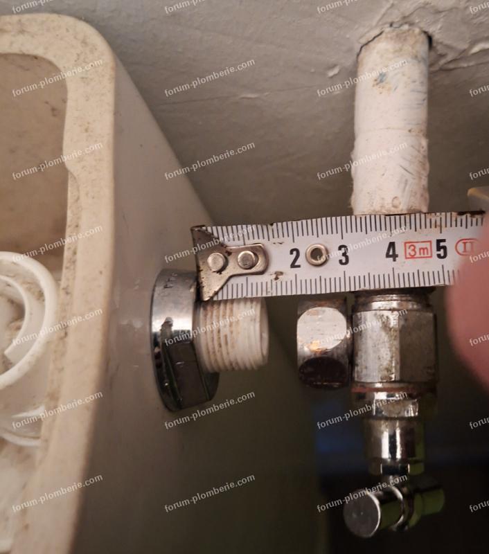

Je souhaiterais installer une douchette dans nos toilettes, cependant je ne sais pas comment procéder avec le robinet actuel.
Est-ce que quelqu'un aurait la gentillesse de m'expliquer, avec des termes pas trop techniques, ce que je dois acheter s'il vous plaît ?

Bonjour Lahulotte16.
Si vous n'avez pas d'expérience ni outillage spécifique, il vaut mieux sous-traiter à un plombier.
Il se peut que la canalisation soit en multicouches (plastique), et vu la place réduite dans les trois dimensions, il faudra adapter.
Bref, pour effectuer cette modification il faut calculer son coup, d'autant plus qu'il faudra couper l'eau de tout l'habitat.
Vu d'ici il faut faire une dérivation vers le bas (pour avoir de la place) avec robinet d'arrêt pour chaque sortie, y brancher un flexible vers la chasse d'eau, et raccorder la douchette.
Le robinet actuel pourrait aussi alimenter deux sorties.
Il faudra aussi faire en sorte qu'une fausse manip sur la douchette ne se traduise pas par une inondation.
Il y a donc des précautions à prendre.
Avec beaucoup d'euros, changer le WC pour un modèle avec système incorporé plus ou moins japonais pourrait être une solution. Et l'eau froide n'est pas bien agréable.
