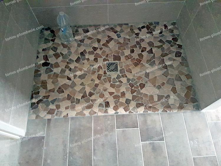

Je voudrais un avis pour savoir s'il vous plait si cette installation est conforme ou pas, afin de savoir si je peux installer une porte de douche sur une sur une douche à l'italienne (120 cm sur plans 118 cm à la mesure).
installation d'une porte sur une douche italienneinstallation d'une porte sur une douche italienneinstallation d'une porte sur une douche italienne

Une porte de douche digne de ce nom permet une marge de manoeuvre de quelques centimètres pour ajuster sa largeur.
S'il n'y a pas de fioriture dans les angles (on n'en voit pas sur les photos) il ne doit pas y avoir de problème.

Merci beaucoup d'avoir répondu à ma question.
Je rajoute une photo suite à votre remarque.
installation porte sur douche à l'italienne

Ce n'est pas avec des photos que l'on peut répondre si en 118 cm c'est possible.
C'est à vous, quand vous choisirez votre porte, que vous devrez contrôler les largeurs maxi et minium adaptables.
Vraisemblablement, 120 cm est la largeur entre cloisons, avant pose des carrelages.
Il n'y a pas de non conformité. C'est classique.
