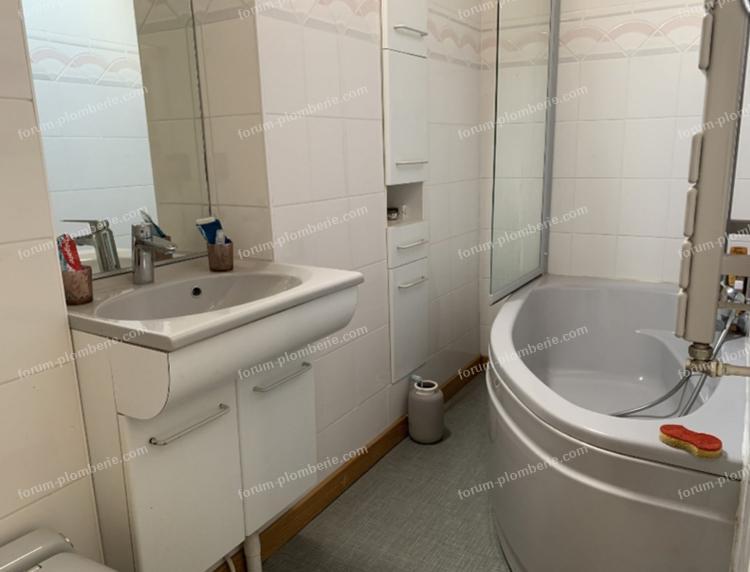

Je prévois d'acheter une maison dans laquelle un tuyau sort du mur de la salle de bains sans utilité apparente.
Au pied, la propriétaire a installé un récipient.
Pour vous, qu'est-ce que cela peut-être ?
Auriez-vous émis une condition suspensive à l'achat pour ça, et laquelle ?
Un grand merci à vous !

Voici une photo.
Avis tuyau sortant du mur

Bonjour jnoso. Peut-être y a t-il un chauffe-eau derrière la porte dont le tuyau serait la sortie du groupe de sécurité ? Mais demandez plutôt à la propriétaire.
N'achetez pas sans savoir ce qui alimente le tube.
S'il sort du lait, il n'y a pas de chauffe-eau derrière.

Pas de chauffe eau, visible en tous cas, derrière ces portes, il s'agit d'un placard en colonne intégré.
Je ne comprends pas très bien non plus, d'ailleurs, pourquoi le mur est en retrait pour la vasque et le placard.
Ce n'est pas très conventionnel...

Re. En plus, on voit de l'eau qui coule. Il faudrait ouvrir la porte au dessus.
De toute façon, il ne faudrait pas signer avant de savoir l'utilité du tube. En plus, un pot ou un seau en plein milieu est une servitude.
Vous nous direz quand vous en saurez plus.
La salle de bain n'est pas bien grande.
Vous faites au mieux concernant ce projet, en passant en revue tout l'ensemble, dont l'isolation, l'état de l'installation électrique, la plomberie, le gros œuvre, l'environnement etc.
