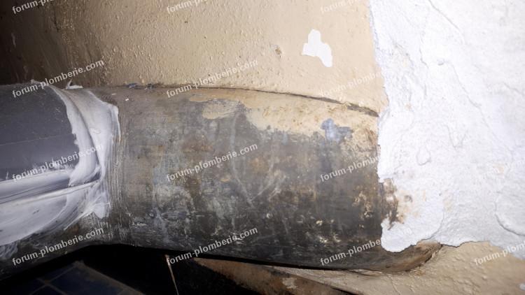

Je prévois de raccorder une nouvelle pipe d'évacuation sur mes WC, et j'essaie de déterminer le matériau existant, par rapport au risque d'amiante, c'est une construction du début des années 70.
Si quelqu'un peut m'aider, merci.

Bonjour Sinfo.
Votre photo ne permet pas d'identifier la liaison, et encore moins les matériaux présents.
Gratter les surfaces peut aider.

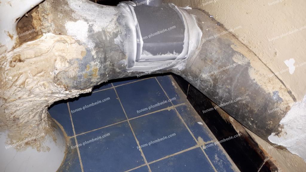

Merci pour votre réponse, j'ai pris une deuxième photo qui prend également en compte la liaison avec les WC.

Bonjour Sinfo. Nickel (la photo), mais pas le raccordement.
Ce qui est certain c'est qu'il faut tout changer. On dirait un tube en fibro-ciment. En grattant très légèrement vous pourriez le savoir, en aspirant la poussière bien entendu.
Si vous avez accès derrière le mur, ce ne devrait pas être trop compliqué.
Si le tube s'enfonce dans la dalle, on n'ose trop y penser. S'il débouche dans un vide sanitaire accessible, il y aura des difficultés certes, mais avec une solution.
N'entreprenez pas ce travail tout seul, surtout s'il n'y a qu'un WC dans l'habitat.
On voit que le carrelage (peut-être d'époque) a été posé après. Vous ne retrouverez pas forcément un équipement qui aura la même empreinte au sol. Une difficulté de plus.
Si le problème du tuyau peut être résolu, refaire la pièce serait peut-être envisageable.
Des difficultés en perspective.

Bonjour, je vous remercie encore pour votre aide.
Dans le doute, j'aurais préféré ne pas toucher au tuyau. Derrière le mur en parpaing/brique/plâtre, il y a une colonne montante où passent la colonne de chute/ventilation primaire et les gaines d'aération, sans accès (à moins d'une entreprise spécialisée, mais je doute qu'elle se déplace pour si peu, ou à quel prix).
J'envisageais d'encapsuler le tuyau avec cette peinture :
https://www.maison-etanche.com/fr/encapsulage-amiante-resine-isolante-arcacover-983.html#/746-contenance-10_l/697-couleur-tuile
De retirer le joint "mastic silicone" des toilettes, puis de raccorder une nouvelle pipe d'évacuation via un manchon thermorétractable (pour évacuation, étanche).
Je vais ensuite poser une contre-cloison + bâti support habillé.
Est-ce que cette solution vous paraît viable ?

Re.
Difficile à dire devant l'écran.
Comme vous êtes dans vos murs, l'idéal serait quand même de ne pas continuer à bricoler avec différents produits ou peinture élastomère, et de refaire une dérivation en PVC vers la colonne.
Ce n'est pas un petit travail d'après ce qu'on voit. Il faut considérer que c'est un investissement pour l'amélioration de votre habitat dont vous vous féliciterez rapidement.
Dans les années 1970 on savait faire beaucoup mieux, sans silicone ou autre matière assez indéfinie.
Pas trop favorable personnellement, pour ce qui apparaît être un mauvais bricolage d'un autre siècle.
Mais c'est vous qui voyez.
