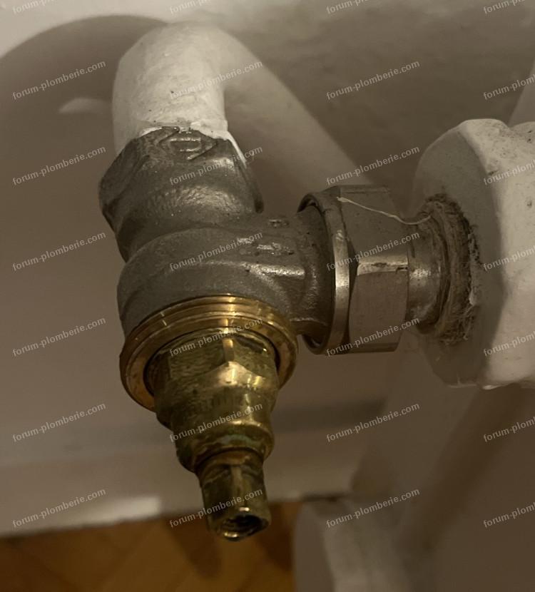

Bonjour tout le monde.
Je viens chercher vos lumières pour savoir si le robinet sur cette photo est un robinet thermostatique ou pas.
Pour le moment, il est équipé d'un bouton manuel, que l'on tourne.
J'ai retiré ce bouton qui n'est fixé qu'avec une petite vis. Et je tombe sur ce robinet.
J'ai l'impression que je peux tourner la partie hexagonale, juste après le pas de vis M30, et qu'en dessous il y a peut-être la tige thermostatique.
Mais je n'ose pas :-)
Merci beaucoup pour votre aide.
Bonne journée.
jym
identification robinet de radiateur
20 novembre 2025 à 13:39
Identification robinet de radiateur
Ce n'est pas un robinet thermostatique, et si vous le démontez sans précaution vous risquez de jouer à la petite arroseuse... biggrin
