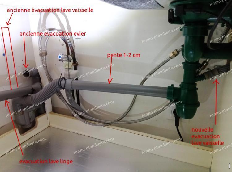

Je viens de changer mon évier et donc toute l'évacuation en dessous.
Le siphon de mon ancien évier était plus haut et de toute façon il avait une pente non acceptable.
J'ai coupé le tuyau de l'ancienne évacuation de l'évier qui ne me sert à rien car trop haute.
J'ai coupé le tuyau de l'évacuation du lave-vaisselle et je me suis raccordé sur le système du siphon (j'ai mis une crosse sur la droite pour le monter à 70 cm).
J'ai raccordé ma nouvelle évacuation d'évier sur le tuyau du lave-vaisselle.
Pas de bruit avant les travaux mais maintenant il y a un glouglou assez fort en fin d'écoulement..
J'ai relevé un peu le tuyau de l'écoulement qui était un peu plus en pente, mais rien à faire, ça glougloute toujours.
J'ai un bouchon prévu pour l'ancienne évacuation de l'évier qui sera condamnée.
Je n'ai pas d'odeurs.
Une solution et une explication pour arrêter ce glouglou ?

Glouglous à l'écoulement = bouchon possible en aval et mauvaise ventilation de l'écoulement. Siphon Wirquin Néo Air peut-être à essayer. On dit qu'il faut qu'une canalisation respire.
Dans une installation on dispose des tampons de visite un peu partout afin de pouvoir y passer un tube spécial de débouchage canalisations pour nettoyeur haute pression.
