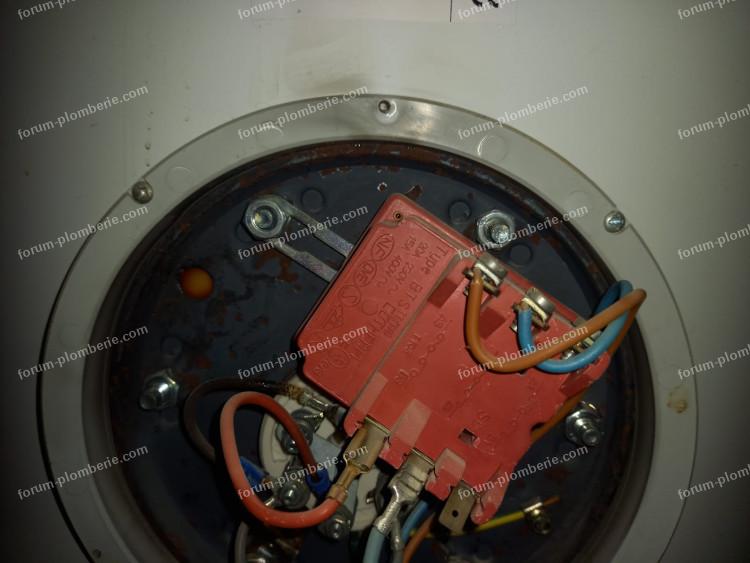

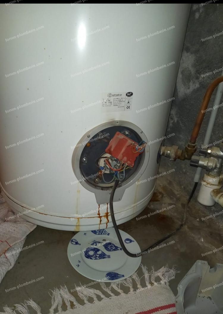

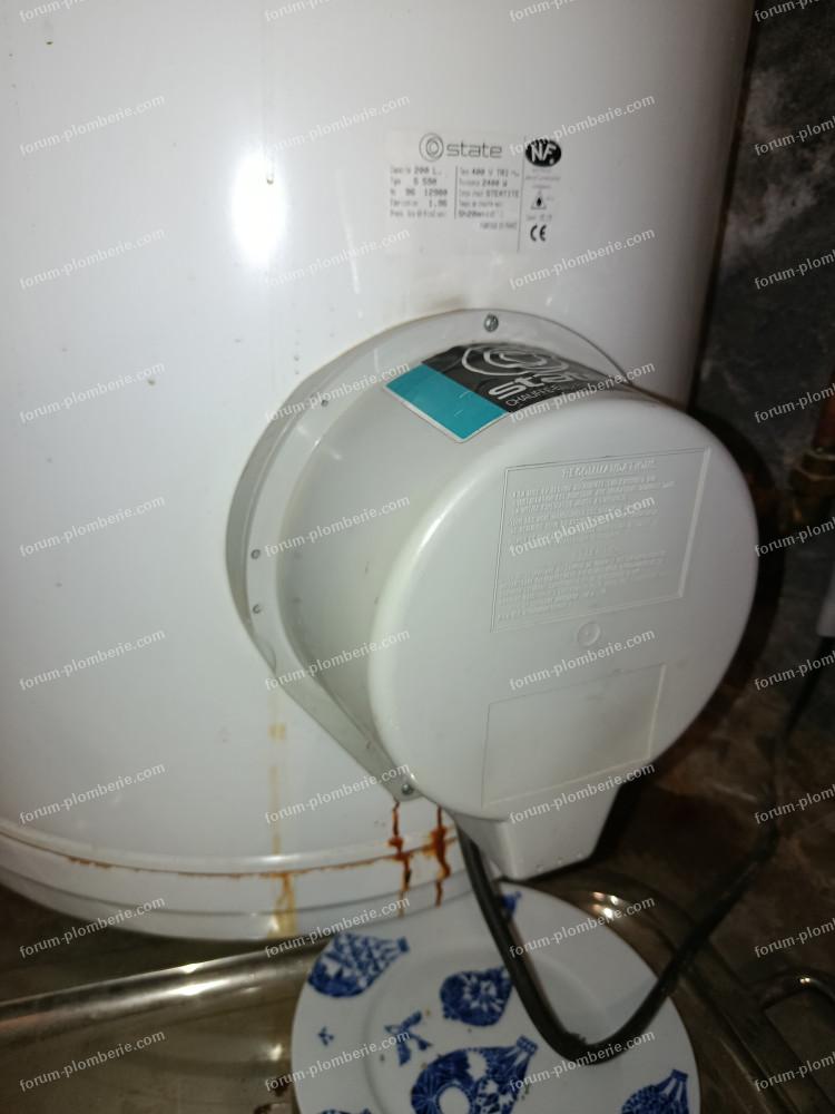

Je viens de m'apercevoir de fuites sur mon chauffe-eau.
Il n'est pas tout jeune mais je me demandais avant d'appeler un plombier s'il y avait une chance de le sauver par moi-même.
Mais je présume que les coulures de rouille ne sont pas bon signe, ça doit être plus qu'un joint à changer...
Merci pour votre avis.
Voici quelques photos.
Bonne soirée.
Fanch

Vous présumez bien... crycrycry
12 janvier 2026 à 07:29
Fuite sur chauffe-eau
32 031 messages
Bonjour Fanch.
Cela suffit au diagnostic. Il n'y a pas une urgence extrême car il y a juste un goutte à goutte, mais il faut mettre quelques centaines d'euros de côté. Le modèle en photo semble être un premier prix.
Hélas oui, ce n'est pas de l'inox. Voir les sujets apparentés.
