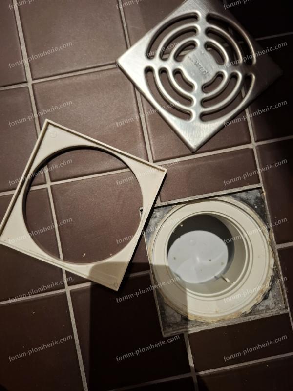

Il y a une fuite depuis le siphon de ma douche chez mon voisin.
Après vérification, j'ai constaté qu'une partie s'est décollé.
N'étant pas une experte, je ne sais pas avec quoi exactement il faut recoller cette partie.

Bonjour Julie89,
Nous non plus mais on a quelques idées.
Il est bizarre qu'une partie se décolle, peut-être que l'installateur pourrait remédier au problème, qu'il y ait malfaçon ou pas.
Néanmoins, il faudrait bien nettoyer avec un produit anti-moisissure Starwax ou autre, dégraisser et sécher la partie où il faudra étanchéifier.
Ensuite, le Point P du coin ou Cedeo ou autre, voire votre plombier (ce qui serait préférable surtout si vous le faites intervenir), pourrait vous conseiller le bon mastic d'étanchéité adapté à l'usage.
Il faudra alors bien garnir et lisser le nouveau joint.
On vous déconseille d'aller chez bricotruc où le conseil peut être aléatoire.
On ne comprend pas bien pourquoi la pose de l'évacuation de la douche a nécessité l'utilisation d'un joint qui, en se dégradant, a occasionné une fuite entraînant un dégât des eaux chez le voisin.
Il n'est pas d'usage de devoir refaire une étanchéité sur un système dont la fiabilité doit être pérenne.
A vous de voir si vous vous sentez en mesure de refaire l'étanchéité de façon parfaite, et surtout..., étanche à long terme.
Ou si vous faites intervenir un professionnel expérimenté, surtout que "vous n'êtes pas experte". Bricoleuse expérimentée serait un plus.
Si vous êtes locataire, la réparation devrait être à la charge du propriétaire ou bailleur.
A vérifier néanmoins.
