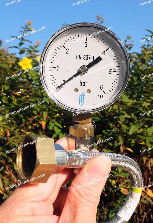

Il faut vérifier la pression en sortie réseau. Avec pas plus de 3 ou 4 bars, le groupe ne doit pas couler hormis les périodes de chauffe où 5 à 8 litres disparaissent dans le tout à l'égout.
Vérifier la pression avec un manomètre
