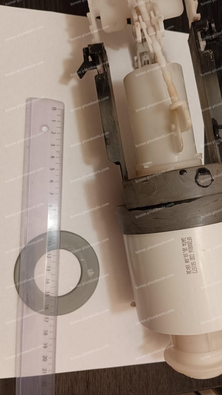

J'ai une fuite permanente dans le réservoir de mon WC.
Cela parait un souci du joint de clapet que je voulais remplacer mais je n'arrive pas le trouver ni dans les magasins ni en ligne.
La marque réservoir est Allia - réservoir équipe Prima 3/6L réf. 00376500.

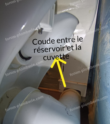

La jointure entre le réservoir et la cuvette est assez non-standard déjà avec une coude en plastique qui a deux joints caoutchouc a chaque extrémité.
Le problème se trouve avec le joint de clapet, sa taille étant 68x38x2mm.
Même le joint de culot n'a pas une taille standard - 90x60x8mm
Quelqu'un saurait cette marque et peux me conseiller sur les options:
1. possibilité de trouver une pièce détachée.
2. possibilité d'utiliser un autre joint de clapet en caoutchouc que je coupe moi-même pour être plus près des dimensions de l'existant usé.
2. remplacement par un mécanisme complet e.g. Siamp, mais comment faire avec la coude, est-ce que ce sera étanche si j'utilise un joint de cuvette standard ?
3. remplacement de la cuvette et le mécanisme de chasse d'eau.
A noter qu'il n'y a pas de souci avec le robinet flotteur.
J'ai ajouté des photos.
Un grand merci par avance pour vos conseils et me confirmer si mon analyse est correcte.

Bonjour John.
Juste quelques remarques en passant.
La présence d'un coude de liaison entre réservoir et cuvette ne semble pas courante, la plupart des systèmes présentant une liaison directe.
La multiplication des joints et leur dégradation progressive peut être une cause de fuite.
Il vaudrait mieux changer pour des joints identiques, et trouver le bon fournisseur.
Le changement du mécanisme pour un modèle universel pourrait être une solution.
En tout cas, il vaut mieux approvisionner chez les distributeurs spécialisés comme Cedeo et autres.
On vous laisse chercher la meilleure solution, et avec patience, vous finirez par la trouver.
