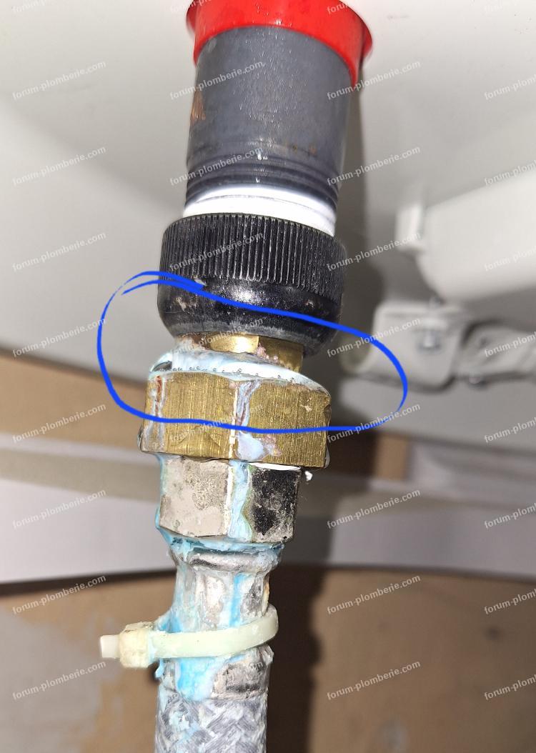

Voilà mon soucis.
J'ai une petite fuite au niveau de mon raccord automatique du au calcaire et je voulais savoir si je dois vidanger complètement mon ballon d'eau chaude ou seulement couper l'arrivée d'eau au groupe de sécurité, est-ce que l'eau chaude va couler une fois le flexible démonté ?

Une fois l'eau coupée et après avoir fait chuter la pression en ouvrant brièvement un robinet d'eau chaude, il coulera un peu d'eau du cumulus, la valeur de 2 ou 3 verres, mais guère plus.

Dois-je couper l'arrivée d'eau au groupe de sécurité et l'arrivée d'eau générale ?
Car la fuite provient du raccord à l'eau chaude.

La méthode a été décrite par GC. Mais vous fermez tous les robinets de l'habitat pendant l'opération, WC y compris.
On n'ouvre aucun robinet.

D'accord mais je coupe l'arrivée d'eau générale ou juste au groupe de sécurité ?
Au minimum le groupe de sécurité, au maximum les deux.
De toute façon il n'y a aucun risque, sauf quelques litres dans la cuvette.
Il vous faut prendre des initiatives.

Je vous demande car je vais dévisser le flexible sur l'arrivée d'eau chaude.
Je ne voudrais pas me brûler.
Par rapport à la photo, quel serait le problème ?
Est-ce simplement un joint à changer ?

Re. Il est plus important d'éviter l'écoulement que de se brûler. On met des gants de jardin en cuir si vraiment on craint l'eau chaude à 55 °C. Et si vous faites comme indiqué, il n'y aura que quelques gouttes.
Oui. Mais il faudra enlever le calcaire au préalable. On peut dissoudre avec du vinaigre ménager porté à ébullition.
Il faudra utiliser le bon outillage, clés plates et clef anglaise. On évite la pince multiprise si possible.
Il faudra tenir le raccord diélectrique au niveau du méplat.
Si tout cela vous semble difficile, car ni habitué ni outillé, voyez avec un ami expérimenté ou un professionnel.

Merci de votre aide, par contre en fermant juste le groupe de sécurité ça ne fonctionne pas.

Petite nouvelle a propos du ballon d'eau chaude.
Raccord diélectrique plus étanche ou alors fissuré ainsi qu'un raccord automatique fissuré, par contre les 2 pièces avaient a peine 2 ans, est-ce dû à un problème de pression ?
Encore merci pour vos conseils.
