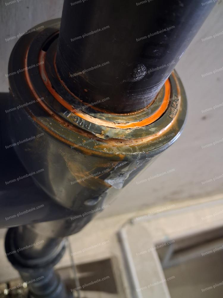

J'ai un goutte-à-goutte au niveau de l'emboîtement d'un tuyau PVC, comme vous pouvez le voir sur la photo.
Est-ce réparable ?

En attendant de faire une réparation complète s'il le faut, après avoir bien dégraissé et séché, vous pouvez enduire avec un mastic d'étanchéité ; soit spécifique pour le PVC, soit un mastic de réparation de gouttières en zinc.
En effet, une réparation récente nous a montré que le produit est extrêmement adhésif (même sur les mains qu'il est nécessaire de protéger).
Vous pouvez aller chez le Point P le plus proche (ou autre revendeur spécialisé) et vous faire conseiller.
Mais il y a également les produits pour piscine, tels que Mastic colle MS polymère étanche pour piscine.
On vous laisse trouver le bon produit, avant de faire intervenir un plombier au besoin.

Je demanderai conseil car l'eau potable coule en permanence dans ce conduit et la fuite et un suintement permanent impossible à sécher
Si c'est juste un écoulement d'eaux grises à la pression atmosphérique, colmater en provisoire avec un mastic est possible (c'était notre idée première).
S'il s'agit d'une canalisation d'eau claire sous pression, il est probable qu'il faille refaire la jonction à neuf.
Un travail pour un professionnel.
En plus, si c'est dans un immeuble, il faudra couper l'alimentation de l'ensemble.
On ne connait pas les détails comme vous vous en êtes rendu compte.
