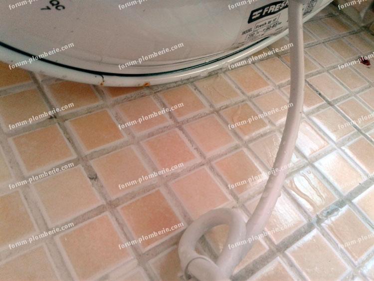

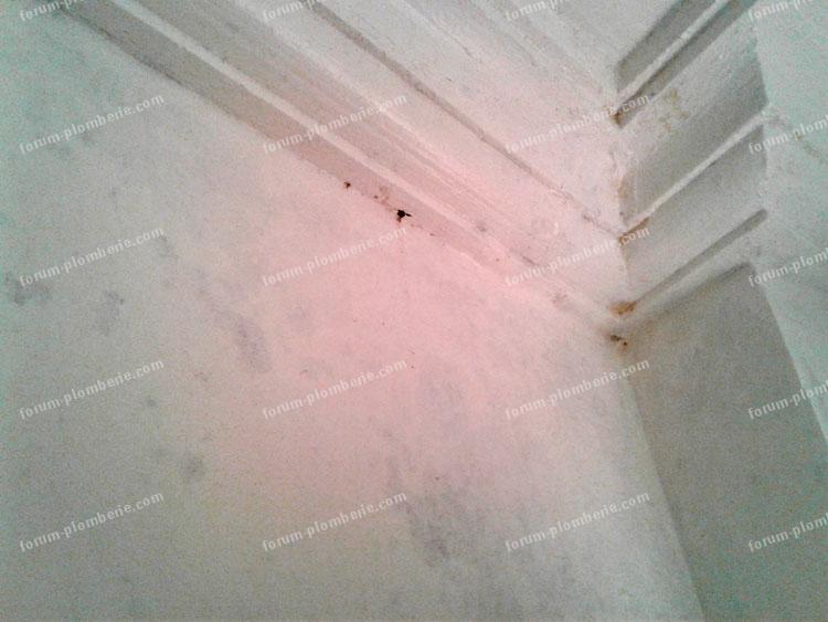

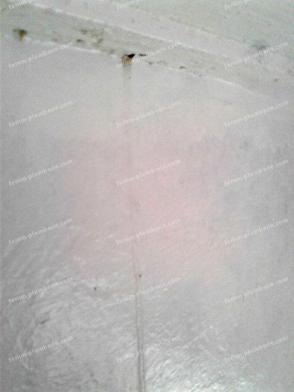

Bonjour tout le monde,
J'ai une fuite dans ma cuisine (Photos jointes) est-ce que vous pouvez m'aider à identifier la cause SVP ?
Je vous donne le maximum d'informations;
L'eau coule depuis un petite trou dans le plafond de ma cuisine.
Comme c'est au-dessus du chauffe-eau, la première fois c'était si intense que j'ai cru que l'enceinte du chauffe eau a été perforé.
La fuite s'arrête pour des jours et ensuite ça revient avec une intensité variable.
J'habite en 2ième étage et l'appartement du 3ième étage est inhabité.
Nous avons appelé un plombier qui a vérifié l'appartement du 3ème étage, rien à signaler.
Quant à l'appartement du 4ème étage, nous avons pas encore vérifié avec les voisins.
Mais j'ai remarqué que le mur externe de leur cuisine (vis à vis de des escaliers) est toujours mouillé : une grande tache humide mais qui n'est pas située directement au-dessus de la position de ma fuite.

Bonjour B-Knight. Ce sera difficile vu d'ici, car il faudrait monter dans les étages du dessus, au 4ème notamment, et voir l'origine de la fuite.
Le 3ème est-il affecté par l'incident ? A priori non, mais il faudrait approfondir. L'eau suit la pente, et elle pourrait venir d'ailleurs que la verticale.
Ce peut être de l'eau propre (fuite d'un robinet quelconque), ou de l'eau sale (fuite d'un écoulement).
En tout cas, il faut résoudre ce problème qui ne peut qu'empirer. Ensuite il faudra déclarer un dégât des eaux qui pourra (devra) être pris en charge par l'assurance du locataire/propriétaire au dessus.
