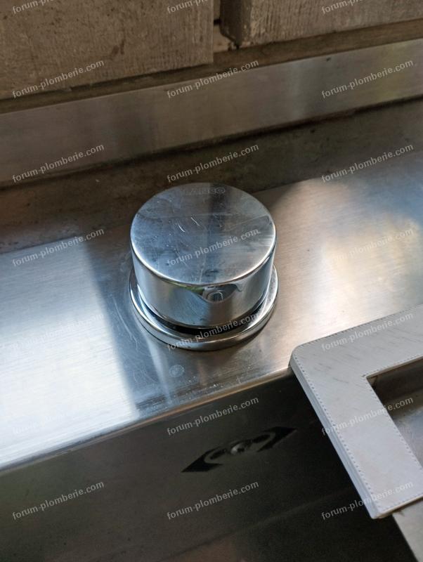

Mon mitigeur blanco (11 ans) fuit au niveau du réglage mitigeur à la base.
Je ne sais pas quoi faire et ce type de mitigeur permettant de laisser la fenêtre s'ouvrir m'est indispensable.

Une petite photo de la fuite serait mieux, mais je pense que vouliez dire base du robinet de réglage et non système périscope, dans le cas d'une fuite à ras du bouton de réglage robinet il faut remplacer la cartouche rep 15 du schéma joint.

Oui vous avez raison voici une photo (on voit pas d'eau mais c'est là tous les matins !!)

Voilà l'image même si on ne voit pas d'eau pour le moment.

Je pense que la fuite vient de la cartouche référence 15. Il faut déposer le bouton de manœuvre : en général, il faut déposer un petit cache et dans le trou il y a une vis. Dévisser légèrement la vis et tirer le bouton par le haut. Le lendemain, vérifier que la fuite vienne de la manœuvre de la cartouche. Si oui, couper l'eau, desserrer la rosace référence 11 et retirer la cartouche. Prendre la référence marquée sur la cartouche, remonter la vieille cartouche, commander une nouvelle et lorsque la cartouche neuve est arrivée, la remonter et normalement le problème sera réglé.
Nota : je vous joins un lien pour le principe de remplacement (votre système n'est pas identique mais cela vous aidera) : https://www.youtube.com/watch?v=nHKvPWD_5Dw
