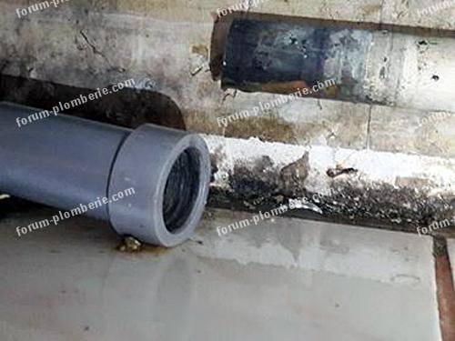

J'ai enfin réussi à déboiter tout ça, je vous joins la photo.
fuite manchon de dilatation

Par contre j'avais énormément forcé au niveau du manchon, à tel point que celui-ci était rentré jusqu’après le noir du tuyau au mur, est-ce possible que ce soit l'origine de la fuite ?

Bonjour. Les manchons de dilatation horizontaux Nicoll ne fuient pas. Voir sur le net. Le vôtre semble basique.
Le tuyau n'a pas l'air de première jeunesse.

Mais j’ai collé l'ensemble et ne dispose pas du matériel pour décoller.
Auriez-vous une astuce ?

Oui, mais cet am. Il faudra au moins une scie et deux manchons pour faire un dispositif glissant.

Et voilà Laetitia. Une scie, de la colle, du papier de verre grain fin pour dépolir les surfaces à coller, un mètre, un crayon, un chiffon, et de la patience et de la méticulosité. Approvisionner des produits Nicoll ; ne vous ravitaillez pas dans les grandes surfaces de bricolage (GSB).
assemblage manchons glissants

Mais vu que c'est au niveau du joint que j'avais une fuite et que je n'ai pas trouvé la marque que vous m'avez indiqué je tente sans manchon de dilatation et juste avec deux manchons ff !
En espérant que ça fonctionne je ne peux plus faire que ça.

On trouve Nicoll chez les pro de la distribution comme CEDEO, BROSSETTE et bien d'autres que vous devriez trouver pas loin de chez vous.
Le système présenté est garanti à 100 %
