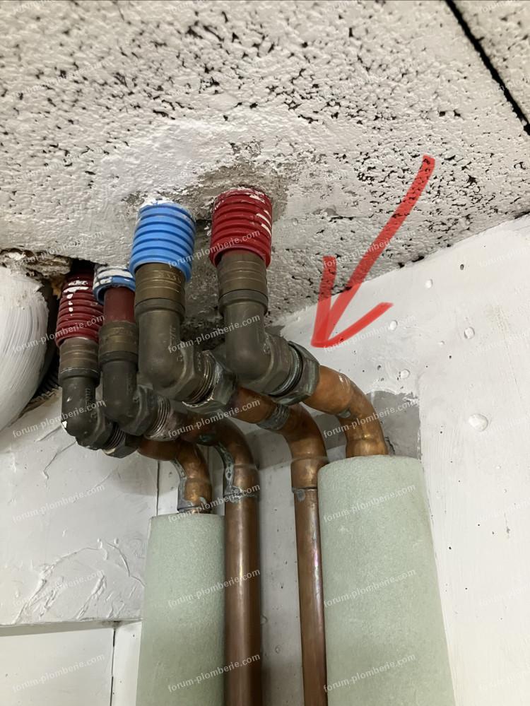

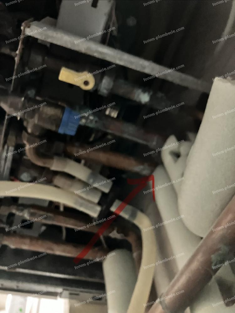

J’ai une micro fuite sur ce que je pense être un tuyau d’alimentation radiateurs (voir photos ci-jointes, tuyau marqué par flèche rouge).
Si mon raisonnement est juste, j’imagine qu’il faut couper l’eau et couper l’arrivée d’eau un radiateurs avant intervention.
Des personnes suffisamment spécialistes peuvent elles me confirmer ?
Merci d’avance.

Si c'est un tuyau chauffage, (je n'en sais rien)...
Si ça fuit par l'écrou de la première photo, (je n'en sais rien)...
Il suffit de remplacer le joint, et pour cela inutile de couper l'eau (c'est un circuit fermé), par contre il faut ramener la pression à zéro par une purge ou autre sous peine d'une douche imprévue.
