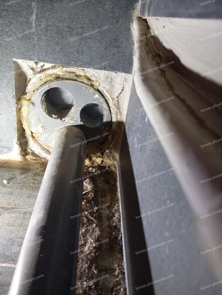

J'ai une fuite d'eau au niveau de la jonction tuyau 40 et chute immeuble.
J'ai mis une pâte durcissante qui a tenu un moment mais la fuite est revenue.
Je voudrais remplacer le manchon qui est dans le mur.
Je voudrais avoir vos conseils avisés avant de m'engager dans cette réparation.
Je vous remercie par avance.

Bonjour MikMao.
On ne voit pas bien où est le problème et où est la pièce que vous voulez changer.
Si cet espace est privatif, vous pouvez confier le travail à un professionnel. Il faut faire une liaison démontable et étanche.
Si cette jonction est dans l'espace commun, il faut voir avec le syndic s'il y en a un.

La photo est prise dans ma salle de bain sous le lavabo et au fond c'est la gaine de l'immeuble.
La fuite doit se faire au niveau du manchon trois entrée, c'est là que j'avais mis de la pate de réparation PVC, ça a tenu un moment mais ça coule de nouveau.
Sinon je peux remettre de la pâte si c'est trop compliqué à réparer.

Bonjour MikMao,
C'est une installation bizarre. Le tampon avec ses trois entrées doit être collé dans un té de jonction avec la colonne descendante, et ne doit pas fuir. Il n'y a pas de pente puisque les orifices sont horizontaux.
La jonction pourrait être démontable afin d'assurer un débouchage éventuel.
La solution de mastiquer le pourtour est un pis-aller, mais si ça marche, pourquoi pas.
La jonction appartient à l'immeuble, c'est pourquoi la réparation définitive semble être du ressort de la copropriété ou du bailleur.

Merci pour cet avis.
Je viens d'envoyer un message au syndic pour faire réaliser une intervention dans les normes.
Car c'est vrai que cette installation est bizarre.
Il n'y a pas de pente, et pire c'est que la pente est même inversée elle est quasiment horizontale de la douche jusqu'à la jonction avec la descente du lave main, et puis elle remonte un petit peu jusqu'à la descente verticale.
