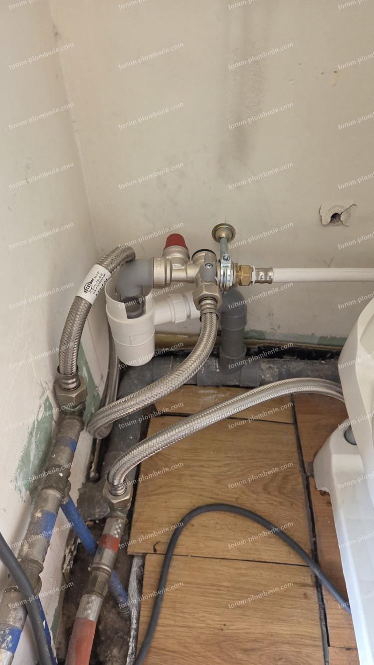

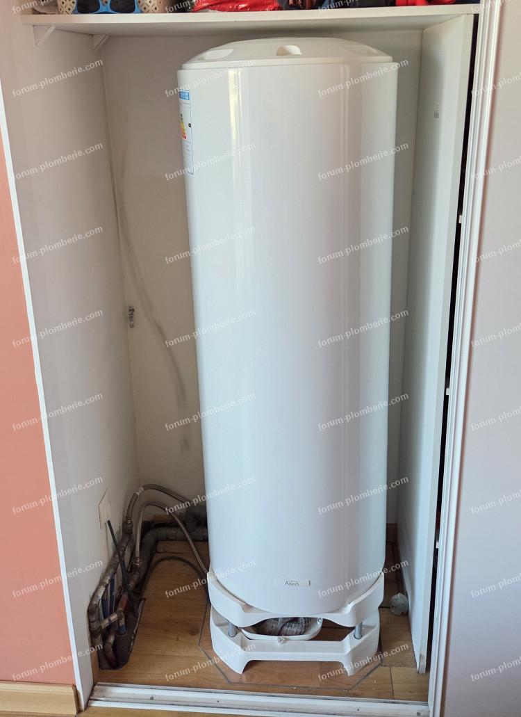

Je viens de découvrir que l'eau fuite au niveau du tuyau d'évacuation PVC sous mon cumulus 200L.
Lorsque je tire de l'eau chaude, le cumulus relargue de l'eau dans le tuyau d'évacuation, mais l'eau ne s'écoule pas assez efficacement car il y a un coude plus loin à la même hauteur que l'entrée du tuyau d'évacuation.
Peut-être également du tartre s'est déposé au fil du temps dans le tuyau PVC limitant l'écoulement.
Donc je viens de voir qu'il y a un léger filet d'eau qui a imbibé le parquet dans l'armoire au fil des années.
Je voulais avoir votre avis pour savoir si je peux bricoler quelque chose en optimisant le trajet du tube d'évacuation ou si cela vaut le coup de remplacer tout le tube d'évacuation.
J'ai l'impression que le problème est basique mais rendu difficile par les contraintes de place/trajet.

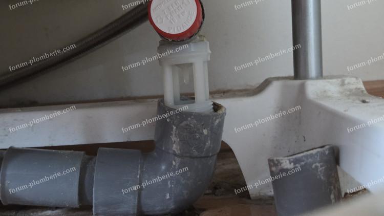

Photo 1 générale de l'installation. Photo 2 qui montre le niveau entre l'entrée du tuyau d'évacuation et le coude + loin

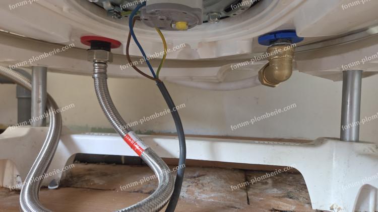

Photo 3 de la sortie du cumulus.

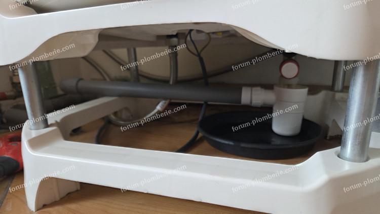

Photo 4 globale du cumulus pour voir si éventuellement il est possible de le remonter d'1 cm si cela est possible :
Quelle serait la meilleure solution selon vous sans devoir changer le cumulus qui fonctionne très bien ?
Merci pour toute proposition.

21 mars 2026 à 11:09
Fuite d'eau à la sortie du cumulus
Bonjour Elyos.

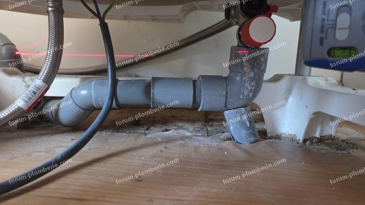

Il y a un problème de niveau de l'écoulement.
D'autre part, les pression réseau est peut-être trop forte car la vidange goutte à goutte ne se fait que pendant la chauffe.
On contrôle les pressions (statique et dynamique) sur un robinet de puisage. Ensuite on peut envisager la pose d'un réducteur de pression si besoin est en sortie de compteur d'eau, après la vanne d'arrêt.
Pour l'écoulement paresseux, on peut déporter le groupe de sécurité, son alimentation en eau froide, sa liaison à l'entrée eau froide du chauffe-eau, et l'évacuation, en hauteur. Pas compliqué, mais il faut être outillé et avoir du temps devant soi.

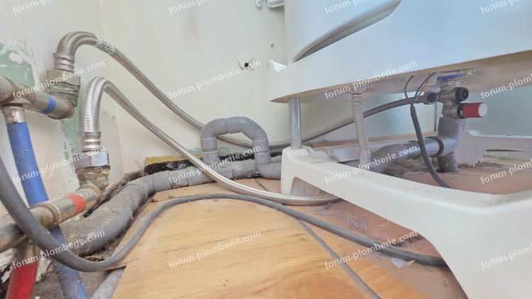

Un plombier travaille plus vite qu'un amateur, mais ce dernier peint les tubes quand il a terminé.
Voir les photos, avant et après.
Citation :Le cumulus n'a aucune responsabilité vis à vis des dysfonctionnements constatés.
Citation :En fin de vie un chauffe-eau se met à fuir. Il faut donc être vigilant. Il existe des bacs de rétention qui peuvent limiter les dégâts.

Bonjour GL,
Ah oui très bonne idée de déporter le groupe de sécurité / alimentation eau froide et l'évacuation sur le côté !
Je n'avais pas cela en tête ! Merci !
Je vais me renseigner pour le faire ou contacter un plombier plutôt :)

La société de plomberie que j'ai contacté n'est pas partante pour déporter le groupe de sécurité sur le côté car cela n'est pas "conventionnel".
Elle préfère me proposer soit :
Pour 800€, de rehausser le cumulus actuel et donc d'enlever l'étagère au-dessus qui m'est utile, afin de pouvoir rajouter un siphon dessous et de faire une pente correcte du tuyau d'évacuation.
Pour 1365€, de remplacer le cumulus 200L actuel (classe C) par un cumulus Atlantic Lineo 100 litres (classe B) chauffe-eau Plat Atlantic Lineo 100 Litres réf 157213 stéatite murale ils écrivent qu'il est équivalent au 200L.
Je ne comprends pas en quoi il est équivalent à un 200L? je ne sais pas si 100L va suffire pour 2 longues douches chaudes à la suite + eau chaude cuisine en même temps par exemple.
Merci pour votre avis.

Pas de chance, votre société n'est pas la meilleure, et le déport du groupe de sécurité fait partie des installations possibles.
Si "conventionnel" est équivalent à "on fait comme ça car on n'a pas l'habitude de faire autrement", l'argument ne vaut rien.
Le fonctionnement hydraulique du chauffe eau est exactement le même quel que soit l'endroit où le groupe de sécurité est positionné.
Encore une fois, on s'aperçoit que des pseudo-professionnels font du mal au métier, certainement par méconnaissance, défaut de formation, pas envie d'évoluer, force de l'habitude.
A vous d'exiger cette solution qui fait ses preuves tous les jours. On insiste sur exiger.
Il est plus facile de surélever le groupe de sécurité que de mettre le chauffe-eau sur un support plus élevé.
De même, il est plus facile de rapprocher le tabouret de piano du clavier que de déplacer les 300 kg du Steinway, même monté sur roulettes.
Vous connaissez notre avis, et il n'est pas en faveur de faire des dépenses inutiles par incompétence de vos interlocuteurs. Faire du chiffre semble être leur désir, ne vous laissez pas abuser.
Trouvez alors un plombier qui fera la modification en une matinée, pas plus. Il vous restera à peindre les tubes.
Nous sommes outrés par ce qui vous a été opposé, puis proposé.

Un plombier est passé aujourd'hui, il a vidangé le cumulus en mettant un système d'évacuation fonctionnel temporaire en utilisant la partie basse d'un siphon blanc sans la partie interne + un tube PVC 32 (photo 1).
Je me demande si au final ce montage aurait été fonctionnel avec le siphon complet (en ajoutant la partie interne du siphon qui prend + de hauteur du coup...).
Quoiqu'il en soit il a ensuite:
- Enlevé le groupe de sécurité qui avait beaucoup de dépôts de calcaire,
- Enlevé la filasse restante dans la sortie femelle de l'eau froide du cumulus,
- Mis du fil-joint neuf.
- Mis un coude laiton mâle femelle
- Ajouté un raccord PER blanc (j'aurais préféré un flexible 20/27 F/F, je ne sais pas si c'est la même robustesse ?)
- Rajouté un groupe de sécurité neuf déporté raccordé au PER blanc et à l'arrivée d'eau froide , juste au-dessus de l'évacuation d'eau (photos 2 et 3).
Tout ceci pour la somme de 470€, après avoir négocié d'enlever 50€ de déplacement car ils sont dans mon arrondissement et 50€ de main d’œuvre...
Dans les 470€ TTC, il y a un groupe de sécurité à 87€ HT, un flexible à ~20€ HT, un siphon à 10€ HT, la main d’œuvre à 300€ HT grosso modo.
Au moins j'ai pu voir comment il faisait...
Les plombiers ne pensaient pas directement à déporter le groupe de sécurité, c'est fou!
Qu'en pensez-vous ?

De toutes façons, la mécanique des fluides appliquée à l'installation des chauffe-eau nécessite juste de la logique et pas plus.
Le multicouche fera son travail, c'est un produit largement utilisé désormais, rapide à mettre en œuvre avec une pince à sertir sans avoir une quelconque expérience en brasure.
Vous comparez les solutions que les professionnels vous ont proposé pour davantage vous soutirer des euros en quantité que de résoudre le problème, et la solution finale qui a été réalisée, alors que nous vous avons conseillé de proposer la solution avec fermeté face à vos interlocuteurs.
Il faudra régulièrement vérifier l'étanchéité du raccord laiton coudé. La filasse et la pâte font leur preuve, le ruban téflon n'est pas apprécié par toute la profession.
Il faut espérer que le gain d'altitude du groupe de sécurité évite les engorgements, notamment quand le gros électroménager vidange.
Si vous pouvez, un passage par la cagnotte Bricovidéo serait apprécié.
