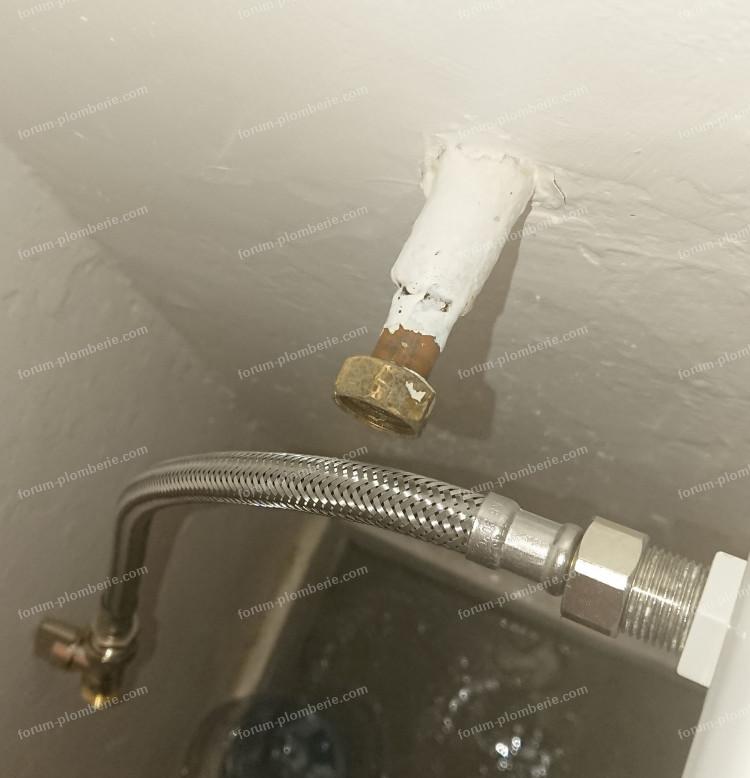

J'ai constaté une fuite dans les toilettes.
L'arrivée d'eau est connectée à un robinet d'arrêt et à un flexible qui mène au flotteur.
Depuis quelque temps, j'ai remarqué que le flexible était mouillé et avait noirci.
J'ai donc tout enlevé et remplacé le robinet ainsi que le flexible.
Cependant, je constate que le raccord entre le collet battu d'arrivée et le robinet suinte toujours.
J'utilise un joint en caoutchouc noir.
Est-ce que le collet battu semble en bon état ? Dois-je serrer davantage ?
J'ai déjà augmenté le serrage et j'ai commencé à glisser avec la clé à molette.

Le collet battu sur le cuivre semble fissuré, il faudra le couper et le remplacer par un raccord gripp.
Vérifier le diamètre du tuyau 10 ou 12 mm ? pour prendre celui qui convient.
https://www.cedeo.fr/p/plomberie/raccord-gripp-s2-12x17-10-10-ref-23001121-A1367424

Merci Bob.

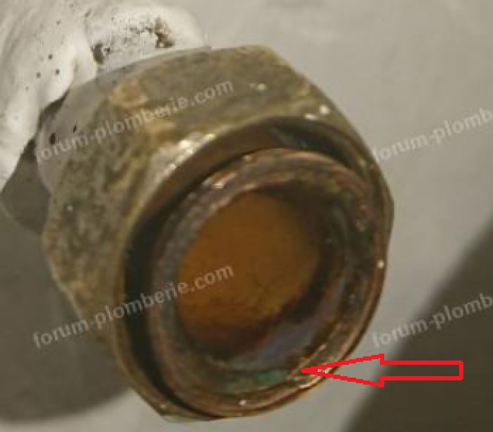

Pourriez-vous m'indiquer à quel endroit vous voyez une fissure ?
Entre-temps, j'ai remplacé le joint en caoutchouc par un joint bleu en kevlar de 2 mm.
L'étanchéité semble fonctionner, mais je dois attendre pour m'assurer qu'il n'y a pas de fuite car celle-ci semble légère mais insidieuse.
Si je dois découper, je devrai faire appel à un plombier, car je ne suis que locataire.

Difficile de confirmer sur une photo, mais c'est souvent au niveau du pli où le cuivre est plus fragile que ça casse

C'est vrai que la surface est irrégulière, je ne sais pas si il y a une fissure.
Pour l'instant je laisse en place pour voir si d'ici demain, il y aura de la condensation..
Le joint en fibre à l'air plus efficace.

De toute manière, un bon coup de toile émeri ne ferait pas de mal et permettrait sans doute d'avoir une vision plus claire de l'état du collet...

Malheureusement ce matin je constate que ça suinte encore, mon installation est remplie de condensation.
Est-ce que le papier de verre ça marche aussi ?
Est-ce que je devrais prendre un joint en fibre rouge ?

Vous nettoyez bien à l'abrasif fin comme de la toile émeri, vous mettez un joint fibre, vous enduisez de graisse silicone plomberie les filetages et les portées, puis vous serrez avec une pince multiprise et chiffon pour le tube, et une clé plate.
La réparation est de la responsabilité du propriétaire car ce n'est pas une manifestation d'usure à la charge des locataires comme un joint de robinet
.je devrai faire appel à un plombier
Non, pas vous, mais le propriétaire.
Pour contrôler l'étanchéité vous emmaillotez avec un papier cuisine ou un mouchoir papier.

J'ai acheté des joints en fibre mais je commence à me demander d’où viens la fuite.
Il n'y a pas de gouttes qui coulent, mais une condensation se forme sur toute la ligne.
Comment est-ce que je peux connaitre le coupable ?

La vapeur d'eau condense sur une paroi froide.
On ne voit pas d'où pourrait venir cette vapeur d'eau.
Il ne doit pas y avoir de cocotte minute à proximité ni œuf à la coque qui cuit.
Vu d'ici, on ne sait s'il s'agit vraiment de condensation ou fuite résiduelle.
L'usage du papier cuisine est nécessaire.

J'ai enroulé du papier pour voir de quel côté ça vient mais ce n'est pas concluant.
Sinon, derrière le WC il y a un coffre avec les colonnes d'eau chaude et d'au froide.
La colonne d'eau froide a aussi de la condensation.
Je me demandait si la condensation coulait depuis la colonne jusqu’au robinet de toilettes.

Re. Ce phénomène est source de moisissures puis d’insalubrité des locaux s'il n'est pas résolu.
Il faudrait déjà une bouche d'aspiration de VMC dans les toilettes.
