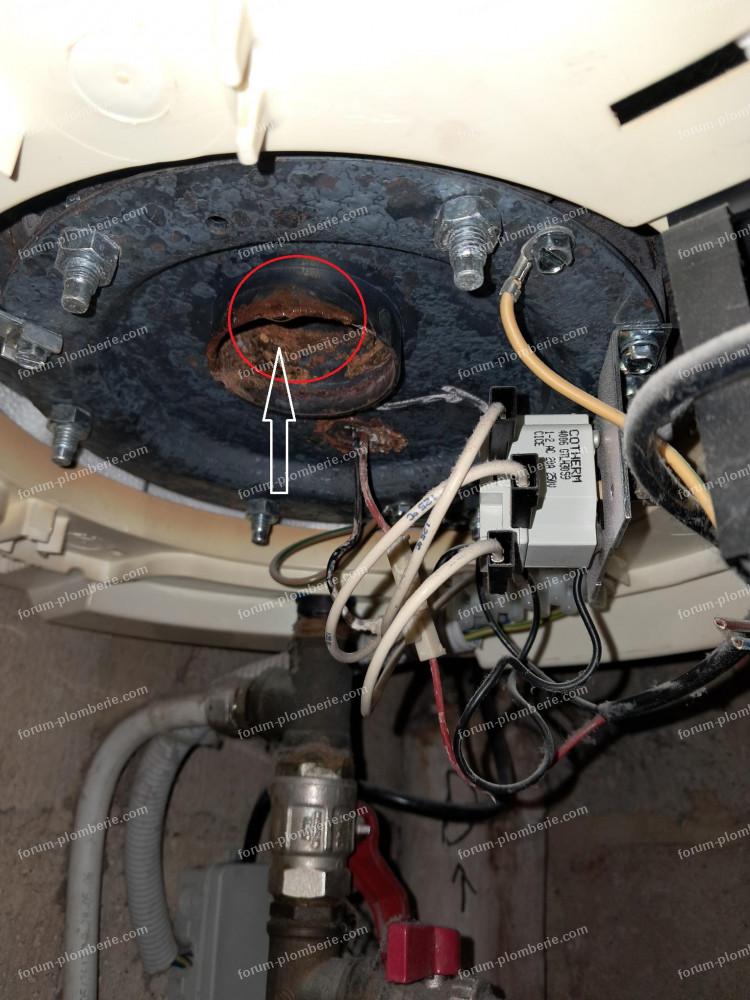

Depuis quelques jours, j'ai remarqué des gouttes régulières qui s'écoulent du centre de mon chauffe-eau électrique Atlantic, comme le montre la photo.
Pourriez-vous me dire s'il s'agit simplement d'une pièce à remplacer ou si c'est plus grave ?
Je vous remercie par avance pour votre réponse.

C'est un chauffe-eau stéatite avec anode magnésium.
Peut-être le bloc de chauffe, qui vous coutera la moitié du prix d'un chauffe-eau neuf si vous le faites vous même, et à condition que vous soyez expérimenté.
Vu la fuite, il est possible que le chauffe-eau ne soit pas de première jeunesse.
Dans ce cas, on change pour un neuf.
Vu d'ici, ce semble être la meilleure solution.

J’espérais ne pas devoir le changer...

Re.
En attendant, le goutte à goutte peut aller dans un seau.
Ce ne sont pas les Grandes Eaux, mais la fuite ne s'arrêtera pas.
Faire des frais sur ce type de chauffe-eau premier prix ne se justifie pas.
Si le chauffe-eau a plus de 10 ans, cela fait partie, hélas de l'obsolescence connue. Ce n'est pas de l'inox.
