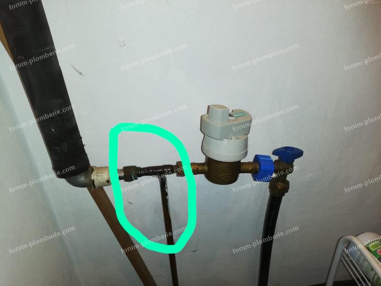

Je me permet de solliciter votre précieuse aide car j'ai une fuite au niveau du tuyau (celui entouré en vert ).
Pour moi il est avant compteur mais j'ai un gros doute.
Savez-vous comment le confirmer ?
Car j'ai appeler Veolia pour une intervention mais j'ai un doute désormais…
En tout cas ma consommation est normal elle n'a pas augmenté de façon exponentielle malgré la fuite...

Bonjour Médine95.
Il semble y avoir une flèche sur le compteur qui indique le sens du fluide, de la droite vers la gauche.
Dans ce cas, la fuite est chez vous, pas chez le fournisseur d'eau.
L'arrivée est le tube en polyéthylène vertical à droite.
Oui, Véolia risque de se déplacer pour rien. Tant que c'est gratuit, c'est bon.
