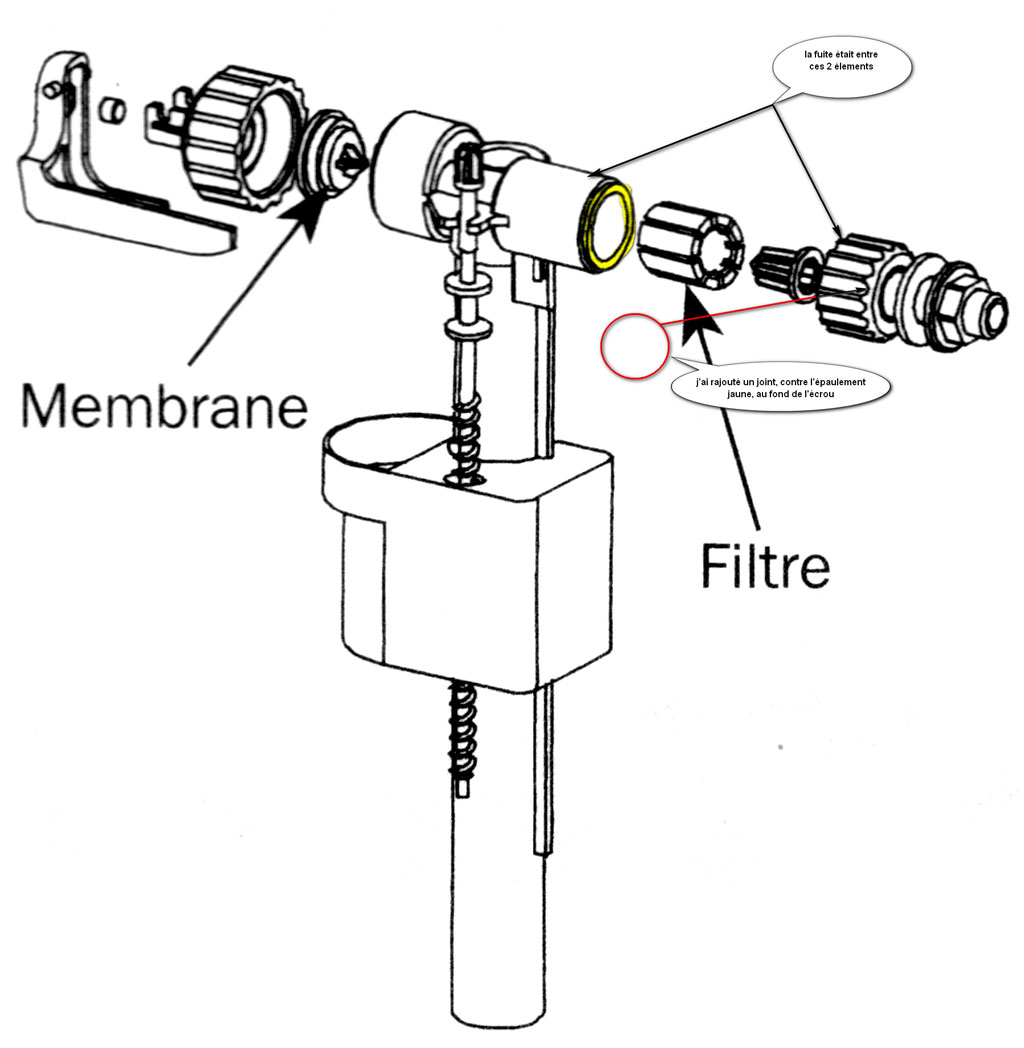

Sur un nouveau pack WC acheté (mécanisme Siamp) le flotteur ne remontait pas (donc pas d'arrêt).
Je l'ai donc démonté et ramené au magasin (Entrepôt Bricolage), qui me l'ont changé.
Mais, parce qu'il y a toujours un "mais" (comme souvent !), au remontage, il y a une fuite entre l''écrou de sortie (1) de la fixation à la cuvette et le mécanisme d'arrivée du flotteur.
Pensant qu'il s'agissait d'une question de serrage, j'ai bien serré : le problème n'est pas résolu.
Il y a un joint noir, au fond de l'écrou (1).
Faut-il le renforcer : en rajouter un ?
Je peux envoyer une photo si nécessaire... Pas sûr d'être clair !
Cordialement. shocked

Merci bien pour votre réactivité.
Ne la connaissant pas, a priori (mais je suis très agréablement surpris !) j'ai essayé l'action que j'envisageais.
L'opération est décrite sur la pièce jointe.
Cela a l'air d'être étanche...
Mais pourquoi, avant, sans joint cela fonctionnait-il ? Le serrage était plus fort ?
Merci. biggrin

Voici la pièce jointe, en question.
Cordialement
fuite mécanisme WC Siamp
