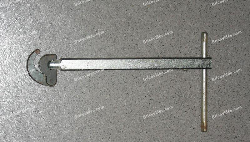

Bonjour, il faut une clé de lavabo spéciale que vous trouverez dans tous les magasins de bricolage.
Reggae night
Clé de lavabo de plombier
Clé de lavabo plomberie.
Conseils 4 Réparation Plomberie
Serrer écrou mitigeur pas de place pour clé plate
Normalement il faut effectivement une clé spéciale qui ne sert qu'à ça (clé lavabo, regardez la photo ci-dessus pour voir à quoi ça ressemble).
C'est un peu dommage d'acheter cela pour une utilisation.
L'idéal c'était de le visser avant de mettre en place l'évier (j'imagine qu'il est trop tard). Demandez autour de vous si personne ne connait un plombier qui pourrait vous la prêter.
Une clef à pipe en 40 il vous faudra un minimum de place pour la manœuvrer et il faudra aussi qu'elle soit suffisamment creuse sinon le pas de vis la bloquera avant que vous n'arriviez à l'écrou, c'est peut être possible, essayez de vous en procurer une pour voir.
Sinon essayez de maintenir l'écrou et en vissant le robinet (il faudra qu'il tombe en étant serré dans le bon sens : c'est pas gagné), bon courage.
