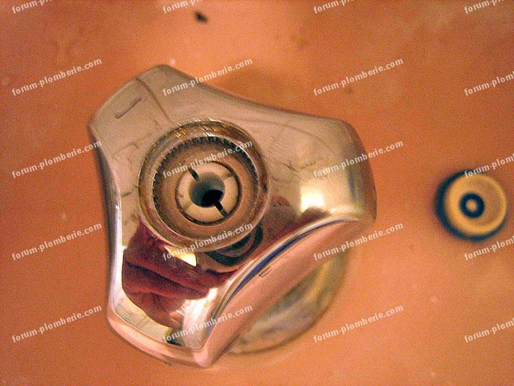

Comment démonter un robinet de marque Grohé sans vis des années 60 afin de changer le clapet (robinet qui goutte), merci ?

Il faut tirer énergiquement sur la tête en sortant la pastille bleu ou rouge. A+
Comment démonter un vieux robinet Grohé sans vis
il faut retirer les pastilles bleu et rouge, dessous il y a une vis à dévisser complètement avec un tournevis puis ensuite retirez les poignées en tirant vers le haut(la poignée est emboitée dans des cannelures) et vous avez la tête de robinet accessible. Avec une clé vous dévissez et vous avez accès au joint plat (parfois il suffit de le tourner de côté), vérifiez que les portées du fond où portent les joints ne sont pas abimées.
Attention important : il faut toujours ouvrir les robinets complètement avant de les démonter surtout pour le remontage autrement on écrase le joint sur la portée et on fait de la casse avant que la tête soit bien revissée complètement.
a+ Bob

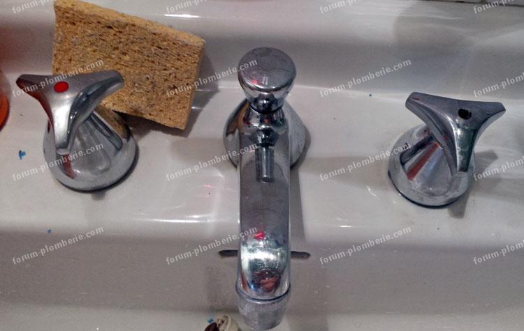

Avec ce type de robinet, je pense que c'est un modèle Grohe.
Comment le démonter pour remplacer les joints car en le vissant à fond l'eau coule toujours un peu.

Comme déjà expliqué en réponse 1, retirer les petites pastilles de couleur (rouge et bleue) à l'aide d'un petit tournevis ou éventuellement d'un couteau pointu et vous aurez accès à une vis, ensuite une fois la vis enlevée, tirer énergiquement sur la poignée du robinet à la verticale.

J'ai exactement les mêmes robinets que ci-dessus.
Il suffit de dévisser le corps puis de soulever.
Les croisillons sont juste enfilés dessus avec un détrompeur excentrique qui les retient au corps.

Pour référence, sur la 2nd photo de la première question, la vis dont les autres réponses parlent est déjà enlevée.
Elle a sûrement fini dans le siphon lors d'un précédent démontage.
Je suis dans la même situation, il suffit donc d'enlever les caches bleu et rouge, pas de vis à enlever parce qu'elle n'est déjà plus là, et on peut tirer sur la poignée.
Pour aider et moins forcer, avant de tirer, j'ai utilisé un tournevis plat pour écarter la pièce en plastique blanc des bords tout autour.
