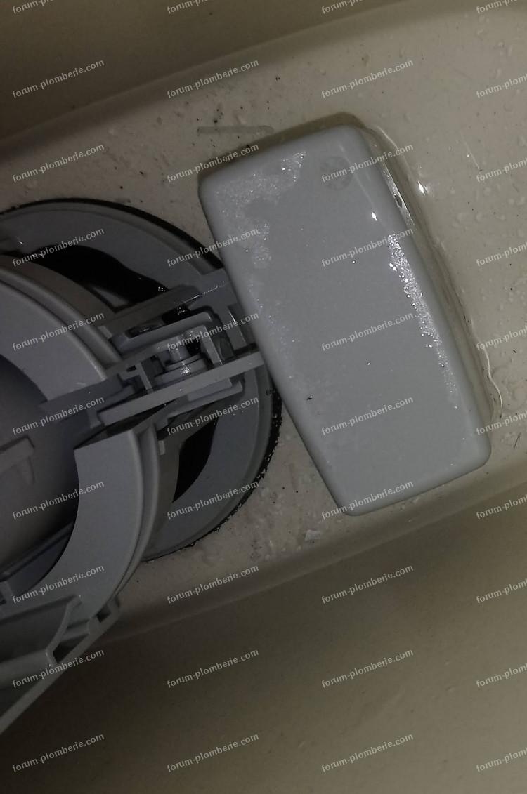

Je dois changer mon mécanisme de chasse d'eau (ou son joint ?) mais pas moyen d'accéder à la vis de droite au fond du réservoir pour le désolidariser de la cuvette et démonter ce mécanisme, il y a un flotteur devant (tout à droite sur la photo) et je ne vois pas comment le démonter sans tout casser.
Quelqu'un saurait-il me dire comment faire ?
Merci d'avance pour toute l'aide que vous pourrez m'apporter !

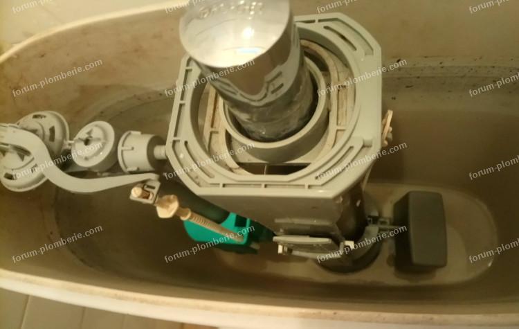

Bonjour Gridin. Il se pourrait que la cloche soit juste encliquetée. Vous tenez bien le petit levier et vous tirez sur la cloche. Sans casser.
Méthode OSD.

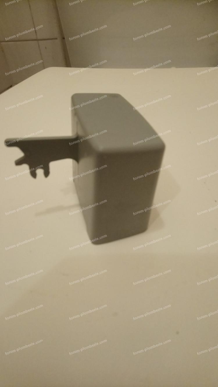

Merci GL ! C'était le bras de la cloche qui était encliqueté, en tirant vers le haut j'ai pu le sortir facilement, youpi !
