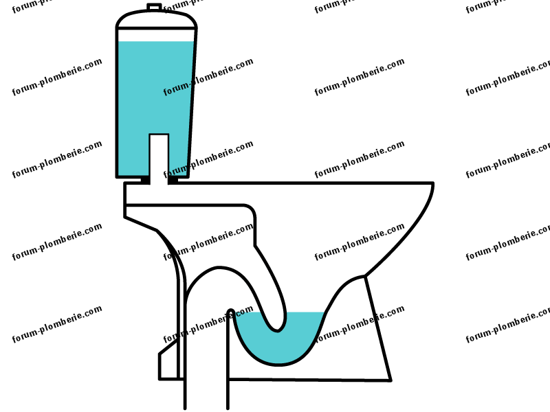

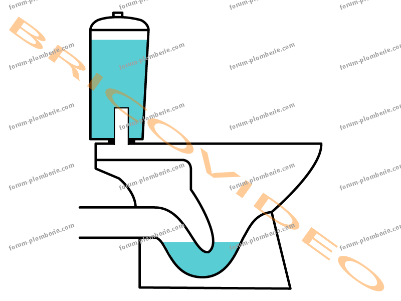

Explication en image :
Récupérer bloc désodorisant coincé dans les WC Récupérer bloc désodorisant siphon WC
