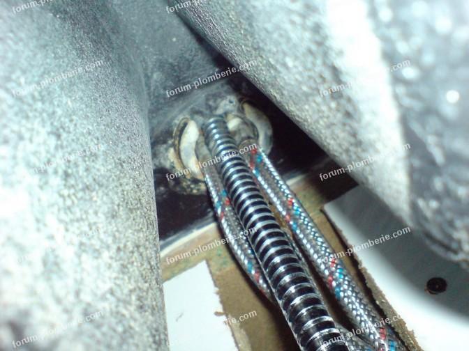

Je voudrais savoir comment démonter un mitigeur KRAMER à douchette pour évier.
démonter mitigeur KRAMER à douchette
A priori, pas moyen de passer une clef y compris pour démonter le flexible de la douchette.
Doit-on déposer l'évier ou découper le meuble sous-évier pour passer une clef ?

Je ne vois qu'une solution, essayez de taper sur le demi-cercle qui bloque le mitigeur par dessous pour le déboîter et tout devrait venir.

Toute robinetterie se démonte avec un outillage, vous avez besoin d'une clé à tube de diamètre de 13 en temps normal. rodolphe

Normalement, il faut déconnecter tous les flexibles côté tuyauterie d'alimentation, et puis retirer le mitigeur équipé de ses flexibles.

Il m'est arrivé le même souci ce week-end :
J'ai retiré l'évier de ma cuisine aménagée et j'ai tout simplement dévissé le système.

Il suffit de démonter le col de cygne du robinet en tirant dessus, puis de dévisser le tube en laiton qui apparait, en utilisant les deux plats.

En fait il faut dévisser la vis tubulaire qui se trouve sur l'un des tuyaux douchette et cela libère la bague et son joint et du coup libère le robinet.
Pas de vis très long ne pas être surpris, et avec du WD2040 super facile...
