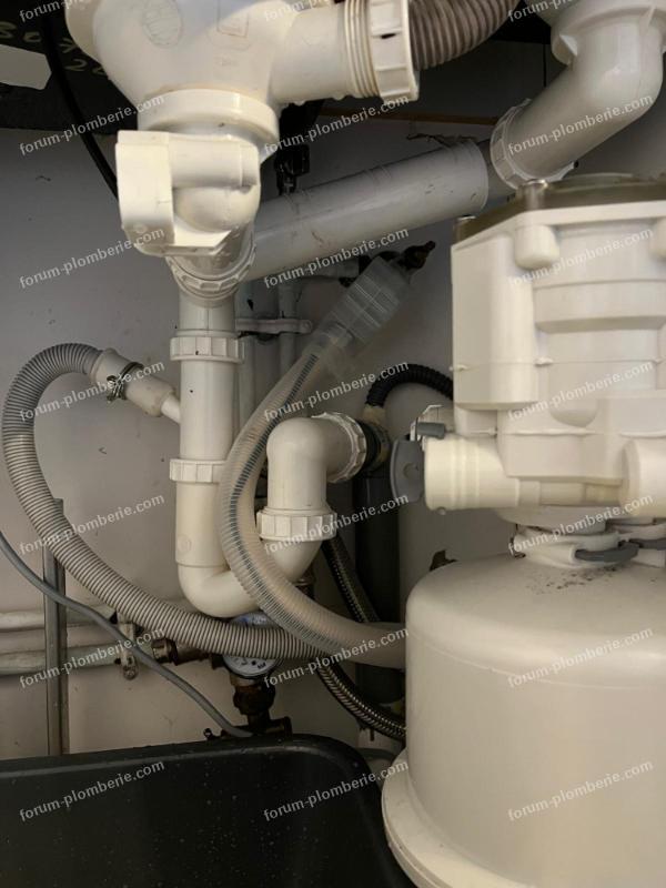

Depuis quelque temps mon évier s'écoule très difficilement après avoir fait couler moins d'un litre d'eau.
J'avais déjà eu le même problème cet été, qui avait été solutionné par l'insertion d'un tuyau buse Karcher dans l'écoulement.
Récemment j'ai démonté tous les coudes du siphon et constaté que rien ne bloquait.
Or, je suis à peu près persuadé que le problème se situe au niveau du siphon et non de l'évacuation.
En effet, j'ai introduit une caméra endoscopique et la tuyauterie est claire sur plus d'un mètre.
Par ailleurs, j'ai envoyé de l'eau avec un tuyau d'arrosage et rien ne remonte rapidement.
Je vous joins donc une photo de mon installation siphon biscornue (d'origine, avec installation d'adoucisseur par la suite). Je crois comprendre que ce n'est pas très orthodoxe, mais ça a fonctionné pendant des années...
J'ai bien évidemment tenté le combo bicarbonate de soude + vinaigre ménager et Destop X2. Rien n'y fait.
Vos hypothèses seraient les bienvenues...
Merci et bonne journée à tous.

Bonjour tuxla,
Dans ce cas là on démonte et on nettoie. Ce qu'il semble que vous avez fait. Donc votre hypothèse est certainement erronée.
Le débit de la sortie générale en tube gris qui plonge vers le bas est à contrôler.
Il faut rentrer ce tube spécial avec une buse conique le plus loin possible.
Votre problème de chaudière a t-il été résolu ?

Comme je l'ai écrit j'ai introduit une caméra ainsi qu'un tuyau suffisamment profondément pour constater que l'écoulement n'est pas obstrué, auquel cas l'eau injectée dans le tuyau gris remonterait rapidement.

Bien reçu.
Oui. Il faut donc que vous continuiez vos recherches. Juste être méthodique et patient.
j'ai démonté tous les coudes du siphon et constaté que rien ne bloquait... l'écoulement n'est pas obstrué...
Donc tout va bien.
