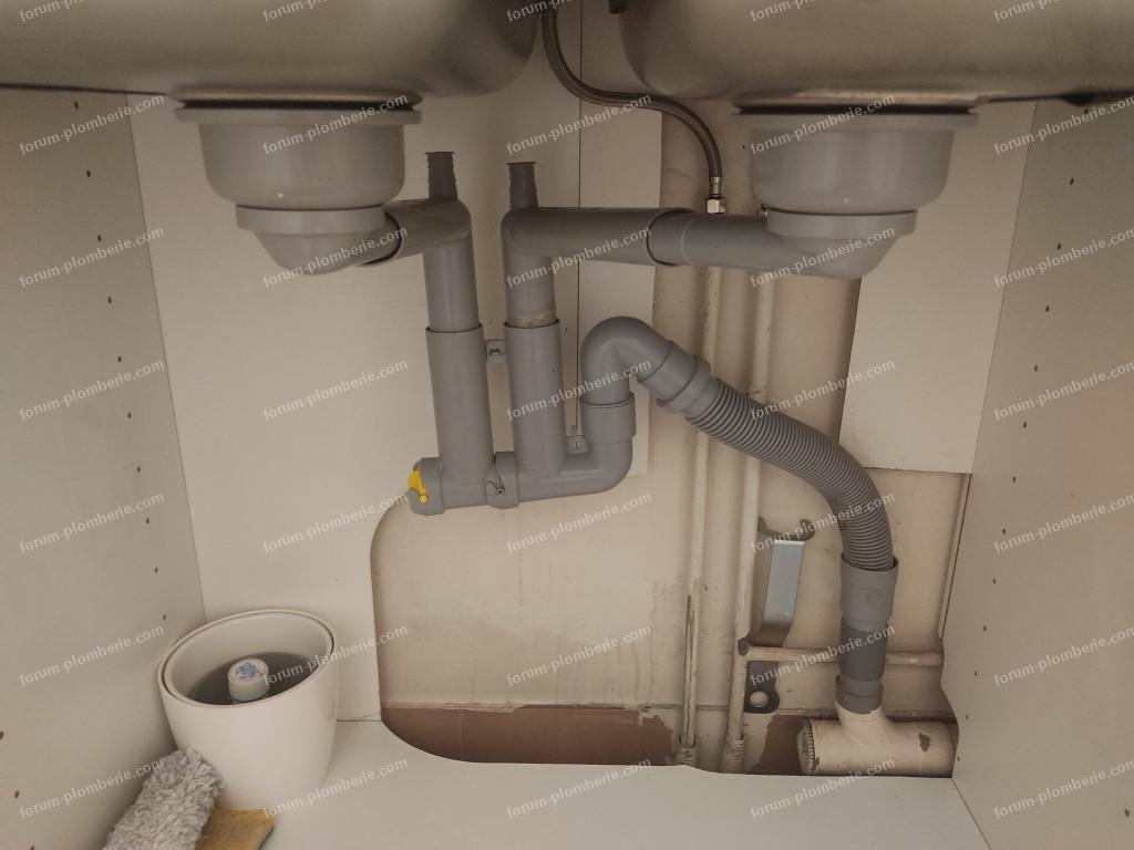

Je viens d'emménager dans un nouvel appartement et j'ai un problème avec mon évier double bacs.
Lorsque je fais couler l'eau dans un bac, elle remonte au bout de quelques secondes dans le second bac.
Une fois que j'arrête l'eau, elle s'écoule des 2 bacs doucement.
J'ai démonté et nettoyé tout le système d'écoulement.
La tuyauterie n'était pas particulièrement sale et il n'y avait pas de bouchon.
J'ai passé un furet dans le tuyau d'évacuation mais pareil il est rentré sans encombre.
Je ne sais pas quoi faire de plus... :-( . Est-ce quelqu'un aurait une idée ?
Je joins une photo du système d'évacuation au cas où ça pourrait aider.

Bonjour Julie. Généralement le furet ne va pas bien loin. Quand cela est possible on utilise un tube spécial pour nettoyeur à haute pression.
Le jet est puissant, conique, et le tube souple avance tout seul dans la canalisation.
On croit apercevoir un té mini d'un tampon de visite, ce qui permet d'introduire des éléments de débouchage.

Le siphon freine l'écoulement de l'eau, elle en profite pour remonter dans l'autre bac (principe des vases communiquant).
Solution : Installer 1 siphon par bac.
