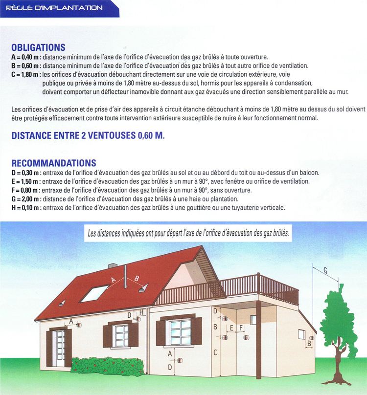

J'ai une chaudière à ventouse Saunier Duval avec évacuation extérieure horizontale.
Nous devons faire une véranda et l'évacuation tombera à l'intérieur de celle-ci.
Peut-on faire un coude pour que l'évacuation se fasse par le toit de la future véranda ? Merci.

Bonjour, il faut connaître les longueurs maximales de la ventouse préconisée par le constructeur, à savoir qu'un coude à 90° compte pour 1 mètre.
Voir le document joint :
ventouse chaudiere
