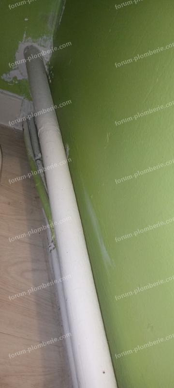

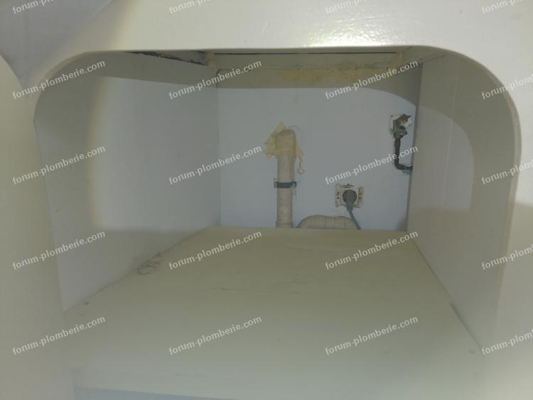

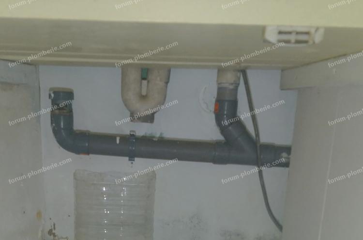

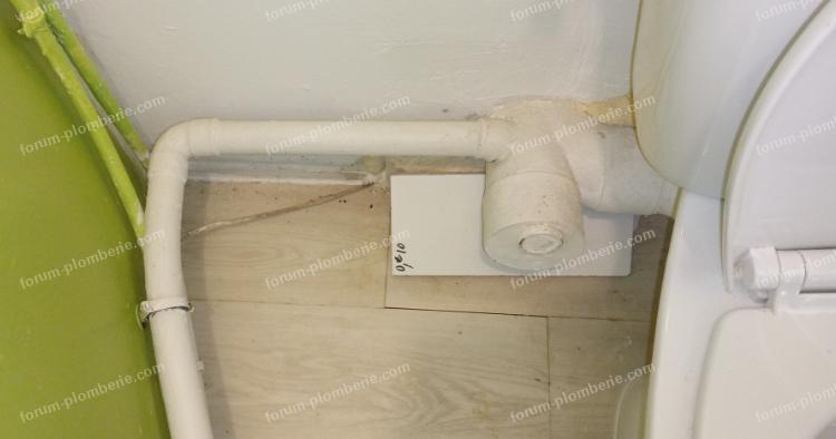

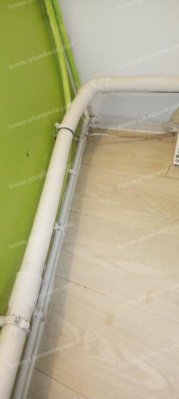

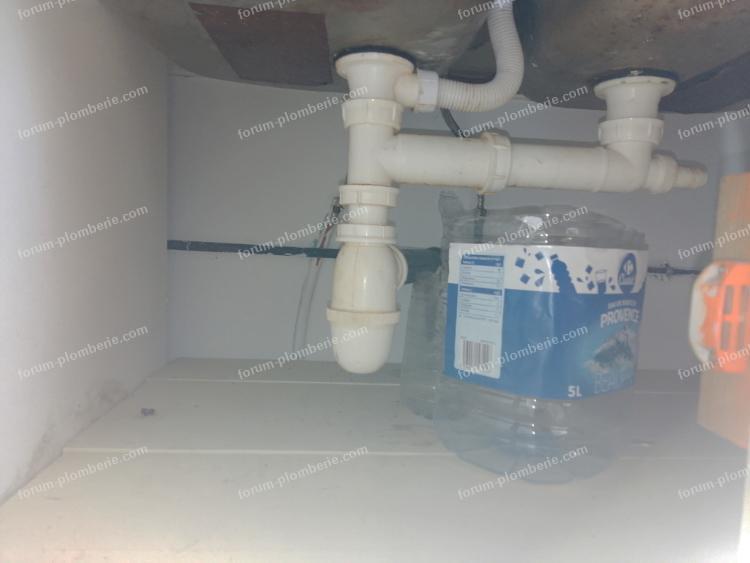

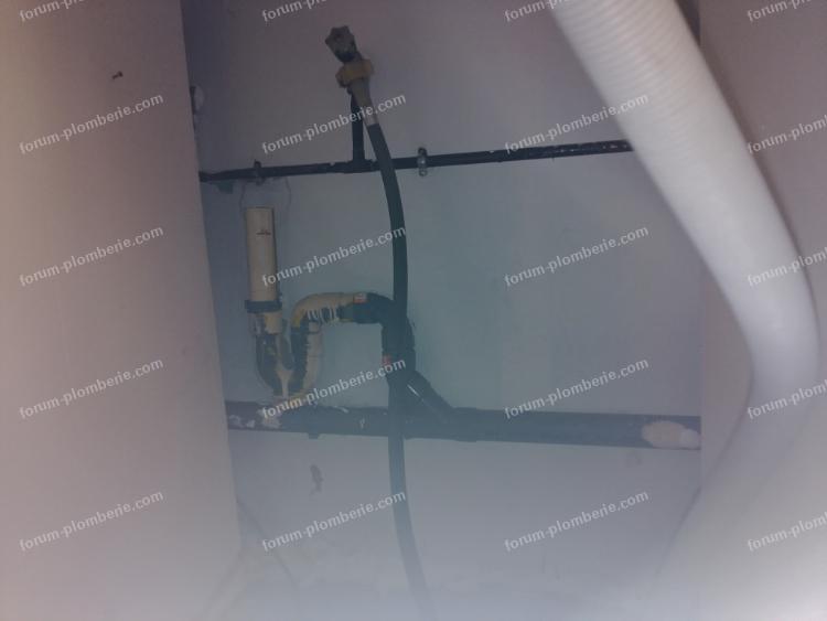

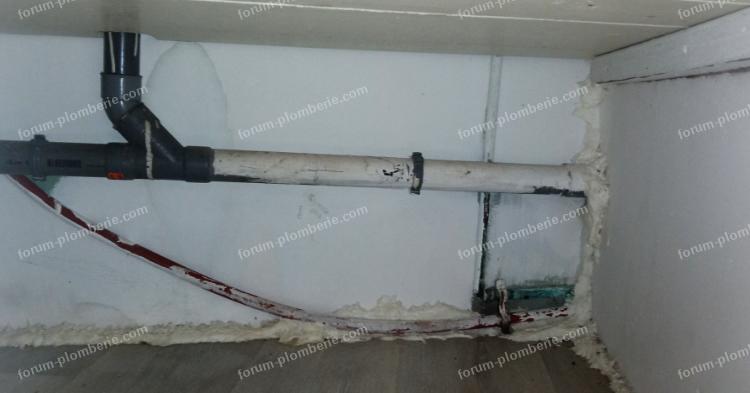

J'ai besoin de votre aide précieuse.
Pourriez-vous m'indiquer si cette installation est conforme. funk
Sous l'évier il y a deux évacuations en partant de la gauche.
La deuxième évacuation me sert pour le lave vaisselle.
Cette dernière s'évacue sur celle d'avant et les eaux usées se rejoignent sur une pipe WC.
Il y a des remontées d'odeurs nauséabondes d'où ma question.
Merci pour votre éclairage.
Je vous mets les photos de l'installation de gauche à droite.
Merci beaucoup.

Bonjour Nana31600.
Toute évacuation active doit débiter dans un siphon.
La photo 7 montre un tube vers le haut, sans siphon. Mais vu d'ici, on n'en sait pas plus.
Toute évacuation vers un siphon et non utilisée doit être obstruée, le siphon pouvant se vider à la longue par évaporation principalement.
Sur la photo 1, on voit à gauche un clapet équilibreur de pression. Il est d'usage de le nettoyer régulièrement. Si le système ne se ferme plus, il y a des odeurs. Éventuellement vous le scotchez en provisoire afin de voir si les odeurs ne viennent pas de là.
On vous laisse regarder ce qui pourrait ne pas être conforme.

Bonjour GL.
Je vous remercie pour votre contribution.
La photo 7 est le prolongement de l'évacuation de l'évier photo 3. Il y a donc un siphon.

Excusez moi la réponse est partie trop vite.
Nous avons eu du refoulement sur l évacuation du lave vaisselle.
Le tuyau où se trouve le clapet vibre et le siphon fait des glouglou.
Comme tout est relié aux eaux vannes je voulais savoir si il y avait des risques sanitaires.

Bonjour Nana31600.
Un refoulement sur une vidange lave-vaisselle est due à 2 paramètres.
- Le premier est la différence de niveau entre l'axe de sortie du siphon et l'orifice de l'embouchure. C'est pour cela que nous préconisons souvent sur le forum une hauteur de 50 cm.
- Le deuxième est un bouchon en aval qui réduit le débit de l'écoulement ce qui remplit le tube vertical lors de la vidange et le fait déborder.
L'émission de glouglous est un signe de bouchon en aval conjugué à une mauvaise ventilation primaire de l'évacuation générale de l'habitat.
Voir ce sujet apparenté :
http://www.forum-plomberie.com/debordement-lave-vaisselle-incomprehensible.html
Et celui-ci :
http://www.forum-plomberie.com/eau-refoule-tuyau-evacuation-lave-vaisselle.html
Nettoyez le clapet ou obturez le pendant les essais. Mêmes causes possibles, bouchon en aval et mauvaise ventilation des conduits.
Les siphons Wirquin Néo Air sont munis d'un clapet d'équilibrage des pressions. Dans certains cas ils compensent une mise à l'air défectueuse.
Pas de risques sanitaires, que des désagréments dont il faut trouver l'origine pour y remédier.
Si vous êtes locataire c'est au propriétaire de prendre en charge ces problèmes.
